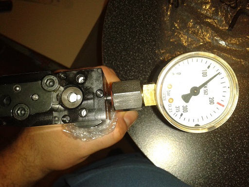

No tohle už má asi každý,jenom já ne. :) Princip je dodat vyšší tlak za diabolku v co nejkratším čase,ale má to své hranice.Sežeň si budík na regulátor a pak zkoušet s pružinkami. 8-) V tom by ti poradil Marťyn ten to má už zmáknutý. :ugeek:
 Předmět příspěvku: Re: HW100
PříspěvekNapsal: stř 14. led 2015 21:25:18
Registrován: sob 06. zář 2014 6:25:13
Příspěvky: 20
jj. myslím že jsem si s tím už docela pohrál :D Chrony a manometr je jasná věc, jinak bych se do toho nepouštěl a poslal bych ji "profesoru" Kubajzovi. Všechno teď po promázáni wurthem chodí uplně samo, měl jsem to udělat hned co jsem ji koupil.

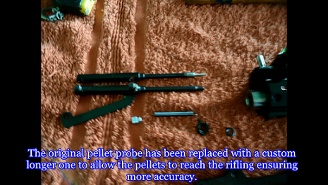

Snažím se o max. zlepšení soustřelu a našel tuto upravu. Prodloužený a zůžený konec jehly co zasunuje diabolku do hlavně. Zřejmě ji to jen zasune dál, ale může to mít vliv na lepší soustřel?? Prodávaj ji někde, nebo je to dělané? Nemáte s tím někdo zkušenost?

Zkušenost s tím nemám, ale moc se mi to nezdá.
Ono je potřeba se na některé úpravy dívat trochu kritičtějším zrakem. Takový ten tuning za každou cenu nemám rád. Někdo něco udělá, i když občas je to úplná blbost, a aby sám sobě zdůvodnil, že to nedělal zbytečně, tak to na internetu vychválí jak je to super a ostatní se na to pak chytají.
Podle mě v nejlepším případě ta prodloužená jehla nebude mít na nic vliv. :D

Nejlepší soustřel udělá puška když pokud možno vytváří stále stejné podmínky při střelbě. :idea: Tzn.Konzistentní tlak v regulátoru a stejný objem vzduchu přepouštěný přes ventil. :!: Jinak řečeno vše udržovat v čistotě a mít všude dobré těsnění. ;) Pak už to záleží na diabolce a střelci. :mrgreen:

JJ, vidím to stejně.
Ono na HW100 toho k úpravám moc není s výjimkou pažby.
