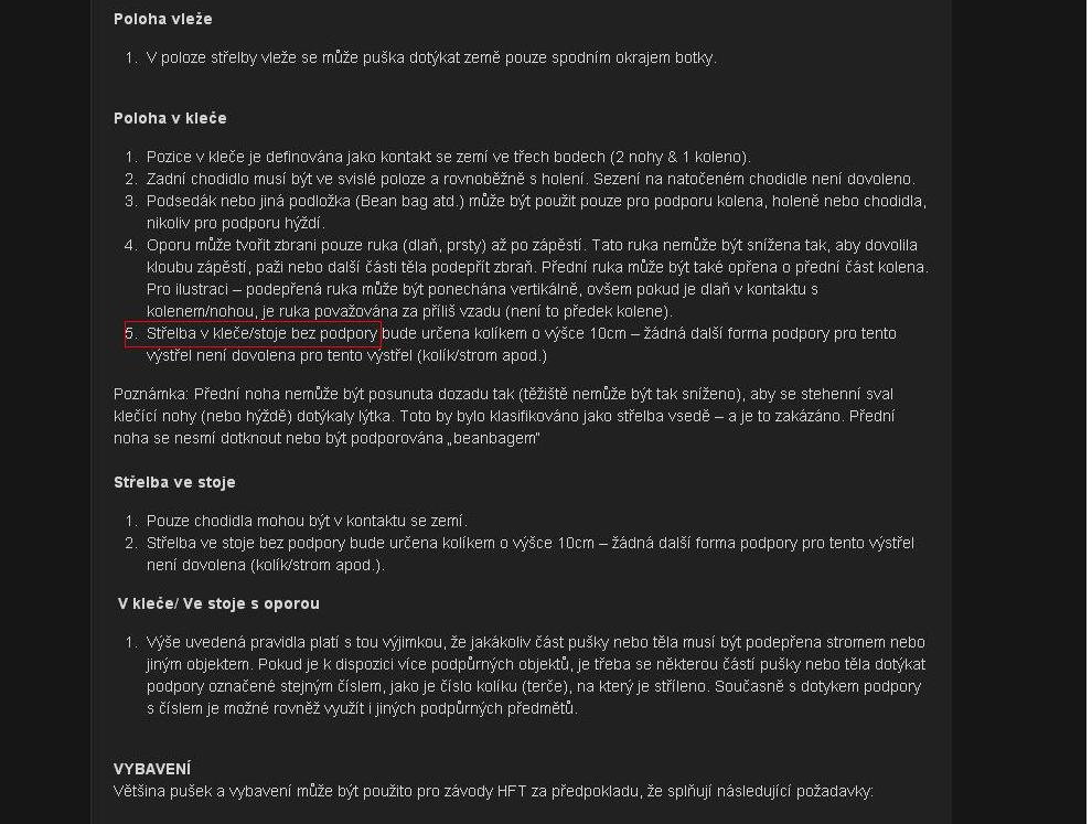

PříspěvekNapsal: stř 07. kvě 2014 16:08:21
cannis píše:
Pokud je zadaný KLEK a já neklekám, uvítal bych alespoň možnost odstřílet to v poloze STOJ. Jinak nemám výhrady, jen mi tam nadvou pozicích KLEK vadilo jediný.ve stoje jsem ji prostě neviděl a musel jít trochu do podřepu a samozřejmě ji dal 2x za 1.
pokud je předepsaná pozice KLEK, smí se střílet i ve stoje- pravidla to umožňují. Samozřejmě by měla být killzona vidět i při stoji, ne jen při kleku. opačně to možné není- pokud je STOJ, nesmí se střílet v kleče.
edit: teď koukám, že vyloženě napsané to v pravidlech není, ale každopádně je to tak ;)
Možná se to pravidlo schovává pouze tady v tom slovním spojení: " 5. Střelba v kleče/stoje ... "
ffff.JPG [ 124.28 KiB | Zobrazeno 9093 krát ]
PříspěvekNapsal: stř 07. kvě 2014 16:16:05
Příspěvky: 196
No a to právě byl ten problém, že jsem ji bohužel při svojí výšce viděl až s mírně pokrčenými koleny a to jak uznáš je poloha ještě horší než stoj :) . Marťyn i Svako určitě ví o které položce mluvím vzdálenější sklopku jsem ve stoje dal v obou kolech za 2 body ale bohužel tu lehčí, bližší variantu pouze za 1 a obdobná položka byla i ten druhý klek kohout a něco, přes větve prostě nešla viděl ze stoje a chtělo to opravdu hoodně dolů. Tohle nepíšu jako stížnost a rozhodně to žabákovi nepíšu jako výčitku. Pouze reaguji na jeho přání svěřit se i s věcmi, které kolikrát jednomu můžou uniknout. No a taky hlavně abychom nějak dostali do krve tohle myšlení potřebné ke stavění trati i pro nás v Popicích. Sna dje to pro tentokrát srozumitelnější.

Konečně pro mě přínosná poznámka ke trati. Na toto jsem vůbec nevzpomněl, že když někdo nemůže kleknout, tak musí na to být vidět i ze stoje. Toto je velmi dobrá poznámka a děkuji. Kdo má další, tak sem s tím.

Ke stojákům a klečákům - Ono to není tak jednoznačné.
Povinné polohy jsou proto povinné, že se mají dodržovat.
Jiná věc je, že případná horší poloha se všude a na všech závodech všeobecně toleruje.
Ale jedná se spíš o zvyklost. Není proto nutné, aby bral stavitel trati ohled nato, že někdo nechce střílet v kleče.
PříspěvekNapsal: stř 07. kvě 2014 16:53:22
no, předsedo, trochu bych se teď hádal a dovolím si nesouhlasit! :) ještě jsem našel jednu větu v pravidlech:
10. Stanoviště s polohou v kleče mají označení/symbol “Kneeling or Standing” umístěný na kolíku. Tento znak musí být jasně viditelný střelcem, stojícím na stanovišti.
“Kneeling or Standing” = klek nebo stoj! přece jen jsem se nějaký ty slovíčka v Anglii naučil ;) Takže platí, že stavitel by měl brát na stojící střelce zřetel...
