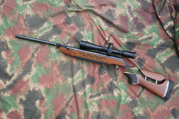

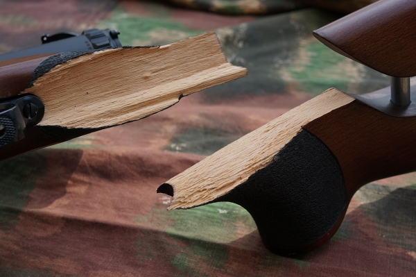

PříspěvekNapsal: pon 28. črc 2014 16:43:42
Opravdová lámací vzduchovka! Ne jako ta "šmejdovká" Slavie, u které se láme pouze hlaveň.... :D
...nebo že by soudruzi z NDR přece jen někde udělali chybu...? :(

Že jsi to lámal na druhé straně než psali v návodu? :lol: :lol:
Upadla, nebo prostě praskla?
 Předmět příspěvku: Re: Weihrauch HW98
PříspěvekNapsal: pon 28. črc 2014 16:59:48
Příspěvky: 3386
JJ, za tu hlaveň musíš tahat směrem dolů. :lol:
PS. Stejně zlomenou jsem už viděl 98 i 97 po průchodu českou poštou. A to ta 97 byla z lepenice.
PříspěvekNapsal: pon 28. črc 2014 17:00:39
Praskla při natahování. Ještě mi při tom málem nafackovala a ta ťuklá pažba je důsledek toho, jak ten ulomený kus odletěl na druhý konec garáže... :(
Puška má za sebou 750 výstřelů.
Naposledy upravil ranovak dne pon 28. črc 2014 17:04:43, celkově upraveno 1
