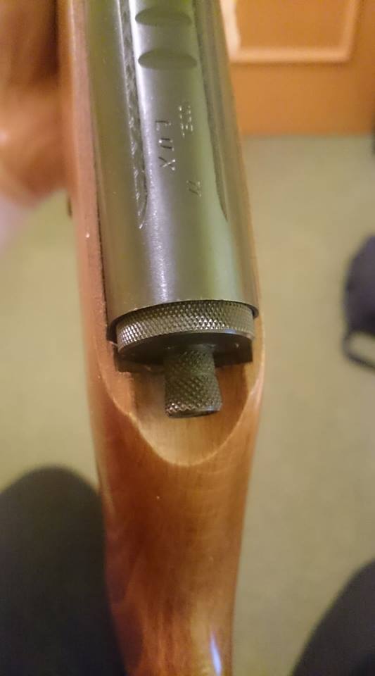

Zdravím chci se zeptat a poprosit o radu. Poprvé jsem měnil pružinu a těsnění pístu u Slavie 631 lux. Vše proběhlo v pohodě jen mi nešla pak hlaveň napasovat do pažby. Mezera má cca 2 mm zasílám foto. Zajímá mě jestli to bude mít nějaký špatný vliv na střelbu a životnost, nebo je to normální ?
Předem děkuji za radu :)

odpověď najdeš tady: https://strix071.wixsite.com/airgunup/slavia-630-slavia-631-tuning

Něco podobného mi dělal Walther když jsem jednou vyndal železo z pažby na dnu pažby mám totiž takové dvě plastové placky jedna je na peérkách částečně zapuštěná když jsem dával železo na zpět tak jsem všiml že mám pístnici moc venku z pažby bylo to z toho důvodu že ta placka se nějak hnula ze zádlabu.Zkusil bych to nejdříve znovu vyndat a zkontrolovat zda máš vše správně usazené

No a když to bude vše správně a bude to dělat furt tak napiš opravdu strixovi.jeto machr na pružinovky

2Novis:
Ten uzávěr pouzdra jsi moc zašrouboval, otoč ho o jednu nebo dvě otáčky zpátky a pak to bude sedět.

Tak vše už sedí jak má :) Díky a vzduchovkám/větrovkám zdar 8-)

Po pár výstřelech se to zase hnulo dopředu :evil: :cry:

Ještě mě napadají vychechtlané díry v pažbě ? To pak jedině nová pažba ?
