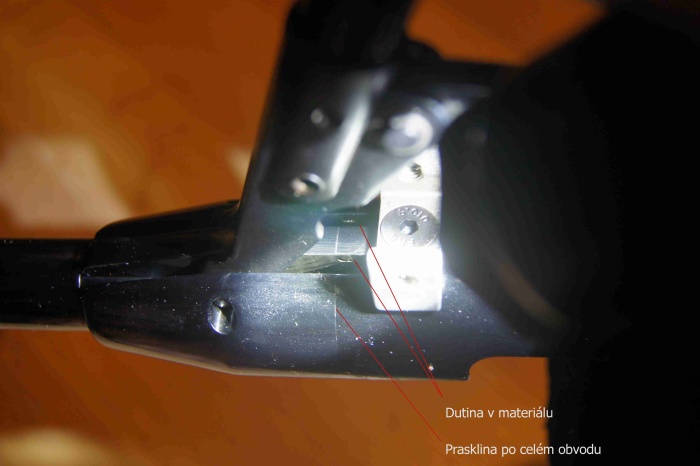

Tak po roce pouzivani prvni problem - praskly dil (na rozpadu 1, pri kazdem natazeni se mirne pohne hlaven, ktera je v predni casti tohoto dilu nasroubovana, prasklinka je mezi pakou natahu a prednim uchycenim k pazbe po celem obvodu), na 15m obcas trefim A4 papir. Napred jsem myslel, ze je po optice a ze proste nevydrzela, nebo ze nedrzi montaz, ale kdyz ani treti puskohled a montaz neprinesly zadnou zmenu, zacal jsem pusku vic prohlizet... Nejakou tu zavadu jsem casem cekal, ale spis ze praskne pruzina, ktera je v servisni sade, ale ne toto :(
Tak jsem z pudy snesl krabici a ac nerad, budu muset reklamovat.

Petr, mozes to pred odoslanim na reklamaciu nafotit ?
Vdaka.

Ted jsem to dofotil a asi mam i pricinu. Z venku na pusce je to jen malinko znatelna trhlinka po celem obvodu. Nedalo mi to a sundal jsem pazbu, at se podivam lip... Dole jak jsou uchyty paky natahu je vyfrezovana dvojita drazka pro paku natahu a na te je videt na profilu ve strukture materialu nepravidelna dutina, cca stejna na vsech stenach vyfrezovaneho profilu. Prasklina po celem obvodu je prave v miste, kde je ta nepravidelna dutina nejblize k povrchu. Vnitrkem to jeste drzi, jen ten profil co jeste drzi je cca petina puvodniho, proto se to asi zatim nerozpadlo uplne, ale mensi pevnost materialu zpusobuje asi ohybani te predni casti s hlavni. Proste mam smulu na vadny kus, kde se tak trosku nepovedl material (predpokladam, ze tu dutinku tam nevyrabi zamerne). V tom kovu je nejaka bublinka uvnitr a nanestesti zrovna v miste, ktere je hodne (asi nejvic) namahane pri natahu. Na druhou stranu mam snad stesti, ze se to projevilo jeste v zaruce a snad to dobre dopadne (prodejci uz jsem volal a problem mu popsal, kdyz to stihnu, odpoledne tam pusku vezu, jinak zitra odpoledne).
Poznámka: Z venku skoro neni videt - prasklinka okolo
TX200_0w.jpg [ 120.56 KiB | Zobrazeno 56404 krát ]
Poznámka: Zespoda bez pazby
TX200_1w.jpg [ 60.88 KiB | Zobrazeno 56404 krát ]
Poznámka: Jeste jeden detail
TX200_2w.jpg [ 60.89 KiB | Zobrazeno 56404 krát ]
