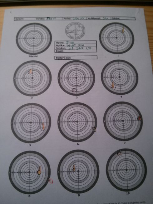

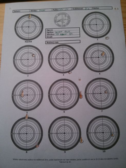

Zdravím, po delší odmlce přináším terče. Zdržel jsem se stavbou stojanu.
První terč je nastřílen na cca 30m ze stojanu.
Druhý na asi 32m z kleku s oporou o židli.
Červeně označená díra na terči č. 8 na přibližně 4.-5. hodině není od diabolky ale od hřebíku.

Teď trochu subjektivity. Nejsem z toho výsledku moc nadšenej. Zaráží mě, že stojan má horší výsledky než já. S tomhle rozptylem to na soutěž asi nebude.
Co si o tom myslíte? Je to už čistě nepřesnost zbraně, nebo by to mohla být ještě montáž?
 Předmět příspěvku: Re: Gamo CFX
PříspěvekNapsal: ned 21. čer 2015 19:19:43
S pružinou střílet ze stojanu je ůplně na houby slušně řečeno. Podlož si ju něčím měkčím. Např. spacákam atd.
PříspěvekNapsal: ned 21. čer 2015 20:08:23
Registrován: pát 10. dub 2015 11:45:39
Příspěvky: 24
Hmm. A proč?
PříspěvekNapsal: ned 21. čer 2015 20:51:35
Příspěvky: 63
Bydliště: U řeky Sázavy
Utlumí to vibrace a puška bude víc v klidu..
