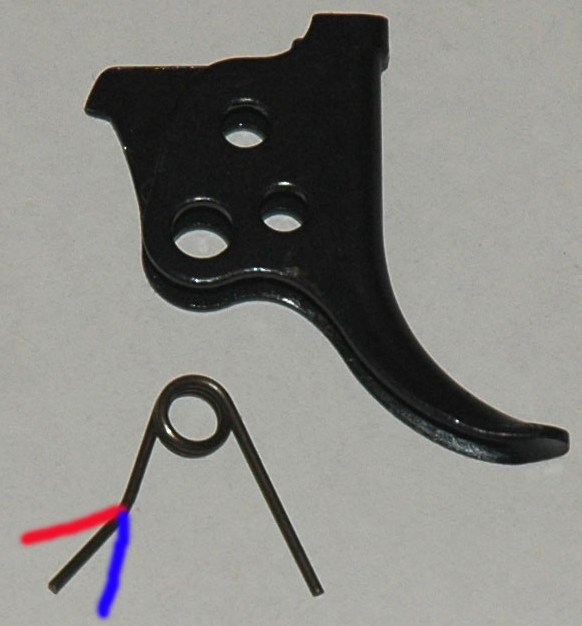

Majk: Ked si dobre pamatam (bolo davno) tak som ohol napinaciu pruzinu (c.s. 14120) na spusti podla jedneho obrazku na nete do modrej polohy:
ohnut na modro.jpg [ 52.31 KiB | Zobrazeno 22576 krát ]

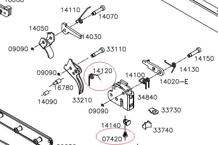

vymenil stelovaciu skrutku na spusti (c.s. 07420) za dlhsiu a dosteloval to cele. Spust ako taku som nerozoberal a nic nelestil. Este rozkres spuste:
upravit spust.JPG [ 46.25 KiB | Zobrazeno 22576 krát ]
Gamo uz nevyraba iba jeden typ spuste, tak si over, ci je to to iste (ale myslim, ze CFX ma to iste).

Jozef: Dík za detailní popis. Našel jsem na netu schémata CFXka se dvěma různými spouštěmi (rok 2005 a 2010). Prostě to rozeberu a uvidim, co tam mám.
