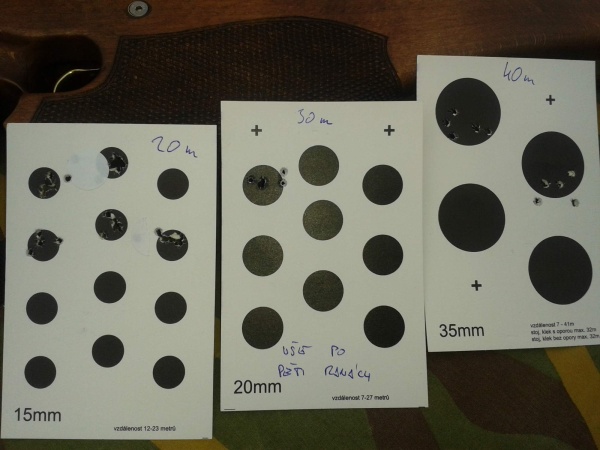

Dneska jsem našel chvilku času konečně vyzkoušet prosporta v novém kabátku, tedy on vlastně dostal i nové vnitřnosti ;) , nemohl jsem sehnat v-mach, nevím proč, prostě nebyl před měsícem k sehnání :roll: , vortek se mi nějak nezdál. No nakonec jsem našel, objednal a namontoval toto:
http://woodfield-gcp.co.uk/?product=wel ... ervice-kit
a nové těsnění pístu, tomu starému sice nejspíš nic nebylo, ale co, teď mám jistotu. Prozatím jsem osadil po jedné střední podložky, v příbalu jsou tři pod pružinu a tři nad "top-hat" od tenké po silnější (na fotce na webu není tahle konkrétní sada, fotka je ilustrační), teoreticky by měl jít nastavovat výkon od 12-19J,
podle propadu na dnešních terčích jsem někde kolem 15J, chrono zkusím až tak po první krabičce.
Jak to celé zatím vypadá je vidět na terčích, ještě před zkouškou jsem to trochu probíral s Willem a prý si to celé sedne a bude to ještě lepší, tohle jsou výstřely s pořadovými čísly asi tak 50-100. Stříleno vleže, puška vepředu podepřená rukou v rukavici, botka ve vzduchu, trocha nárazového větru. Já jsem zatím nadmíru spokojen.

Nějaké nové postřehy pro majitele prosportů, minulý týden jsem konečně střílel přes combro a změřil jak to po cca. 2tis ranách lítá, bylo to těsně pod 230m/s a protože mi ještě přebývaly podložky které byly v balení s pružinou, tak jsem s nimi trochu začaroval a znovu trochu střílel skupinky po pěti, byly tak dobré až jsem se divil co se děje, jenže pak jsem si půjčil chrony, protože combro je na pružinovku naprd a ejhle 255m/s s exacty :( , takže jsem něco vyndal a tím se dostal na příznivější rychlost, ale skupinky se zase trochu roztáhly, zkusil jsem expressy a skupinky se zase stáhly, po dalších třech kombinacích a zabrušování jedné z podložek na správnou výšku jsem se dostal na nějakých 247-250m/s s expressy a jsem spokojen, skupinky jsou při tomhle výkonu lepší s expressy než s exacty.
Překvapilo mě jaký je rozdíl jak ve zvuku tak i průběhu výstřelu, při snižování výkonu, u téhle sady se dá výkon korigovat od nějakých 12 po odhadem 20J a kombinováním podložek se dá krokovat po 3m/s, což je velice komfortní a přesné nastavení.
