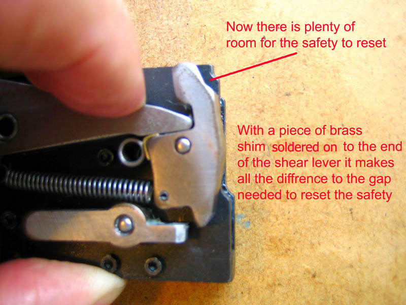

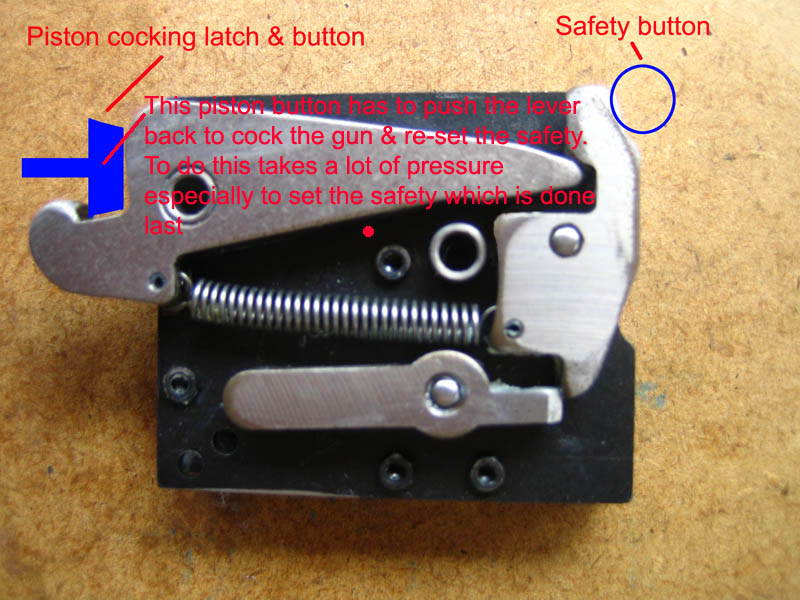

Tak jsem přitáhl pružinku spouště a stále nejde. Samotný mechanismus funguje, po složení je vidět, že tomu chybí kousek aby to zacvaklo. Zrada bude asi při dojezdu táhla pistu, který nedotlačí vahadlo do potřebné polohy. na internetu jsem našel toto řešení viz obrázek.
Máte s tím někdo zkušenost?
Ty dvě páčky mají velkou vůli na čepech, U trubkového čepu jsem naměřil rozdil mezi otvorem a čepem cca 0,2mm, malý čep mi nešel změřit.
Jak rozumně vymezit tyto vůle.

Myslím, že mohu potvrdit podežření na povolení šroubu spouště. Stalo se mi to u HW97, ale to jsem si před tím spoušť ladil na jemno. Po přitvrzení už to šlo normálně.
