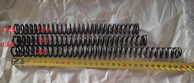

Udělal jsem menší porovnání dostupných pružin. Všechny mají průměr cca 20 mm (nejslabší nepatrně méně). Síly strun jsou uvedené. Liší se i stoupáním - úměrně s výkonem. Osazování té silné je adrenalinový zážitek :lol: .

Jen doufám, že nevkládáš tyto pružiny do vzduchovky bez opracování konců.

Z té fotky to možná není zřejmé, ale všechny ty pružiny jsou z obou stran zakončeny. Tedy žádné další opracování není potřeba, jedná se o finální výrobky, ne o polotovary.

Ukaž, prosím.

Není na tom nic k vidění, ně těch pružinách jsou konce závitů zbroušeny tak, že zhruba 3/4 jejich plochy je v rovině.

Právě naopak, správné zakončení pružiny má velký vliv na dobrou práci celého systému.
