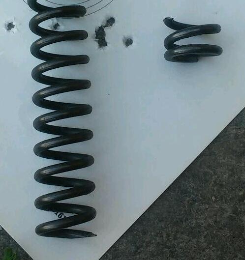

Tak mi to přesvědčení dlouho nevydrželo, v HW77 sem si poladil výkon směrem dolů, a kolegovi na funglovce měnil Fkovou pružinu za exportku..
Je to nemoc tohle střílení.. :lol:

Pěkně to ruplo... Já jsem tak měl kdysi pružinu na 3 díly, a ani jsem si toho nevšiml. ;)

to se stane zřejmě vada materiálu

To Kubajzz: Vím, někde jsem viděl i fotku, psal jsi k tomu žes to ani nezaregistroval.. Při natažení se to zase sesedalo do hromady."

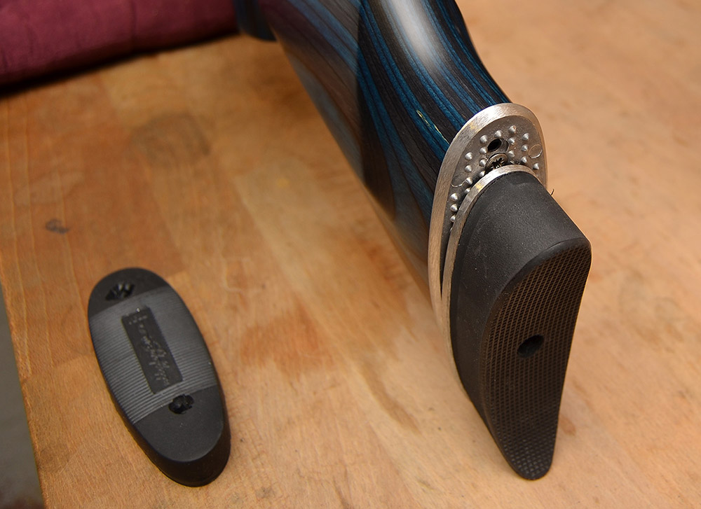

Zdravím, mám modrou laminovanou pažbu. Originál botka nemá žádné šrouby, i když se mi zdá že guma je ve dvou místech kde by mohly být měkčí. Hádám je to ale prostě přilepený. Sundával někdo originál botku a podělil by se o postup než se do toho pustím hrubou silou?

Pod temi mekkymi misty jsou vruty na krizovy sroubovak. Musis tu gumu propichnout pokud chces botku sundat.

Díky, už jsem to mezitím udělal. Nejdříve stylem síla rozum zmáhá, kdy jsem botku silou uvolnil, ale když už dál nešla tak jsem usoudil, že tam budou šrouby a naříznul jí no a pak to už šlo. Úchopu to pomohlo, ale musím říct že výrobek sám o sobě je to předražený vzhledem ke kvalitě. Na ebay je buď Bisley, anebo to samý ale ne Bisley o něco levnější. Odlitky nepřesné, předvrtané díry samozřejmě nesedí takže jsou vidět. Oceňuju tu slitinu, která se pěkně obrábí a zahnutou botku která mě osobně vyhovuje líp než rovná. Ještě to přizpůsobím tvaru pažby. Nicméně po zmenšení už nebude sedět tvarově díl s botkou v případě že by se vrátil do středu. No nic co člověk nadělá, lepší než drátem do oka.
Pokud mi puška přiroste k srdci třeba časem nechám udělat custom pažbu.

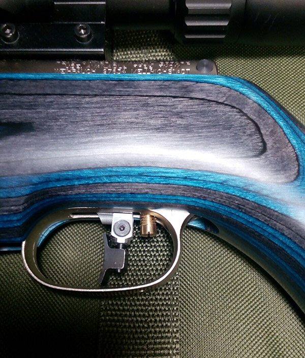

Jo a ještě tedy není to úplně levná záležitost tak moc nechápu hliníkový stavěcí šroub spouště, který je tak volný, že se při střelbě otáčí. Co soudruzi myslí, že ušetří? Udělal jsem tedy Ms těsný tak akorát, že se třením zajistí.
