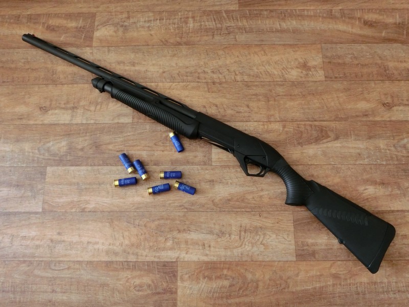

mandy píše:
V době, kdy mají šmejdi větší práva než většina občanů je potřeba si udělat radost.
V tom případě trochu malej kalibr,nemysliš?
Myslíš něco takového?
CIMG1497.JPG [ 135.72 KiB | Zobrazeno 26018 krát ]

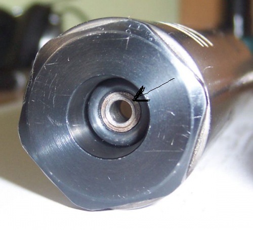

ten spoj sa objavil aj na mojej TX 200 HC .nieje to dobre riešené ,hlaveň je spojená skrutkou a lepená. celí valec pri výstrele narazí na hlaveň u HW je to vypočítané tam sa zastaví valec o dno.

Jaju.79- Ješťě si to po sobě jednou přečti! Tx200 a hw97 mají konstruční řešení stejné, žádný náraz pístu o hlaveň nehrozí, leda by tvá puška měla 1 000 000 Joulů a probila se skrs pouzdro pístu.

nepíšem že piest narazí na hlaveň ale valec piestu, sú tam dve tesnenia ktoré sa stlačia,prvá sila udrie do vzduch vankúša piest sa odrazí a druhí náraz stlačí tie dve tesnenia valec piestu sa nemá o čo zastaviť je tam slabý odlesk otlačok použijem Tušírovaciu pastu potom dám foto.

FAC pružina dá tuším dvojnásobek výkonu co naše light verze a nikdo si co vím nestěžuje na neůměrně opotřebované těsnění. Nedělej z dromedára komára. Jestliže něco tušíš o technice, tak nejslabší článek má být co nejlevnější a snadno vyměnitelný a dostatečně dymenzovaný, což se souduhům v anglii naopak povedlo. To těsnění tam funguje i jako tlumič nárazu a to co ty považuješ za slabost je naopak silná stránka.
jaju.79 píše:

túto fotku som našiel na nete a je na nej pekne vidieť ako sa valec stretáva z hlavňou .netreba 1000 000 J ani 32 J .tak volným okom je tam vidieť pretlačený mat asi 0,2-0,4 mm.hľavnovina je z pevnejšieho mat tak sa neroztlačí . ak to ing. z AA dobre spočítali tak to bude postupne tlačiť aj na napínacie tiahlo a páku. ja mám z mojej málo vyst.ale náznak tam je čo bude po 50 000 alebo100 000 netuším
