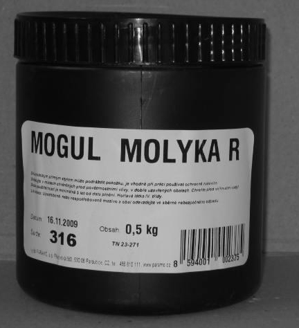

Už jsem to psal jednou,ale trochu to upřesním. Do válce vzduchovky nepatří nic na bázi ropných olejů. Ano, mazalo se tím,protože nebylo nic jiného. Ale doba je jinde a možnosti taky. A když jsem svědkem toho,jak někdo tvrdí,že nejlepší na mazání pístu a jeho těsnění je tahle,nebo tamta vazelína,popřípadě motorový,či jiný olej, tak z toho mám tiky. Je to stejný,jako v době TGV tvrdit,že nejlepší je koněspřežka a starýmu poctivýmu žebřiňáku se žádnej kamion nevyrovná. Do válce vzduchovky patří suchý mazivo! Například Molyka R. Na zbytek flinty kvalitní zbrojní olej. Třeba Ballistol.
_vyr_211882.jpg [ 73.18 KiB | Zobrazeno 22432 krát ]

Na instruktážním videu používají molybdensulfit, to není grafit pane. Osobně dávám přednost teflonu.

No ,pravda. Však jsem taky měl na mysli molybdensulfid. Napsal jsem to v prvním příspěvku špatně. Omlouvám se. Však Molyka R je na bázi MoS2.
