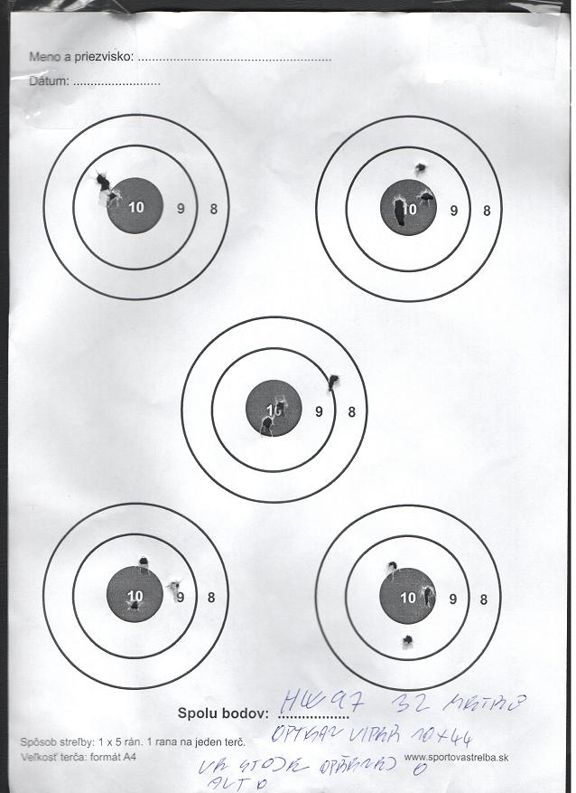

Tak jsem udělal co jste mi radili a vypadá to, že to bylo cestujícím kukrem. To jsem si dost oddychl. :) Nastřílel jsem jeden terč a a pak to zase uhlo. Ale pak už to drželo. Myslím, že se červ zasekl o díru. Pár terčů jsem nastřílel na mou úroveň dobrých a pak jsem střílel každý terč horší a horší. Vkládám nejlepší terč. Ve stoje opřenej o střechu auta a podloženo bundou. odměřeno pásmem 32 metrů. Vždycky 3x na terč.
terč 4.jpg [ 66.32 KiB | Zobrazeno 10997 krát ]

Cela sestava :) se uz bude jenom lepsit.
