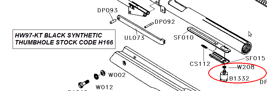

Zdar, mám dotaz: dneska jsem vyhazoval z HW77k podložku, co jsem tam dal při instalaci V-Mach tuningu a když jsem to smontoval zpátky, puška nejde natáhnout. Ten háček, co drží píst asi nějak nezapadne do spoušti. Spoušť se mi zdá v pohodě (mechanicky funguje), pojistku jsem tam taky snad dal dobře. Jediné, co mě snad napadá k té spoušti je, že jsem hýbal tím torxem, co nastavuje jemnost spouště. Ale to jsem (snad) dal zpátky.
Nenapadá vás, co by to mohlo být? Díky

Ked robis nieco okolo pruziny v pieste, tak nepotrebujes vyberat blok so spustou, to predpokladam vies. Ak si nerobil nic zasadne s blokom spuste, tak skus sa pozriet, ci si dal dobre skrutku s podlozkou W208 na obrazku (kluc 13 - prave to mam rozobrane aj ja, preto viem, ze kluc 13 :lol: ):

Tam se hlavně občas stane, že tím označeným dílem utáhneš omylem pojistku proti nechtěnému výstřelu (při nabíjení). Také jsem to na první HW97k blbě složil.

Uz to mam poskladane a (napodiv :lol: ) to funguje.
Tiez sa mi to uz raz podarilo poskladat zle. Ten "pliesok" SF010 musi byt volne posuvny pri natahovani paky.

Díky chlapi, bylo to přesně ono. Zapoměl jsem tam dát ten "spacer" a příliš jsem to dotáhnul. Je super, že to HWčka mají takovou skvělou support komunitu!

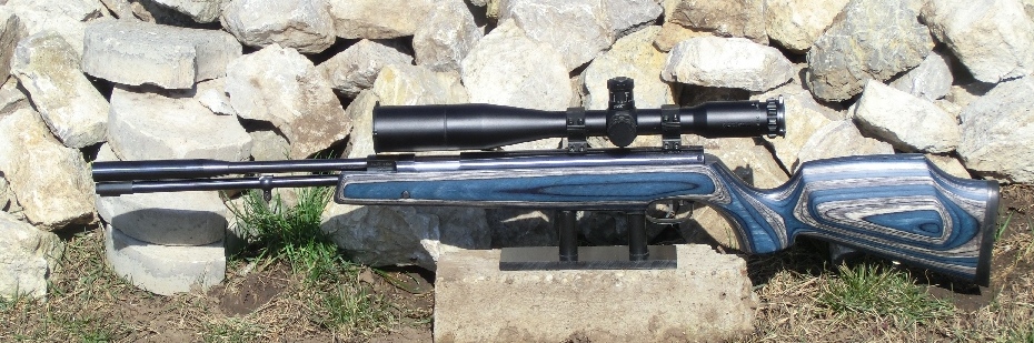

Tak, vzduchovka na HFT sezonu pripravena:
HW97 HFT2015.jpg [ 222.54 KiB | Zobrazeno 10557 krát ]
Este keby tak bol pripraveny aj jej majitel ... :lol:
