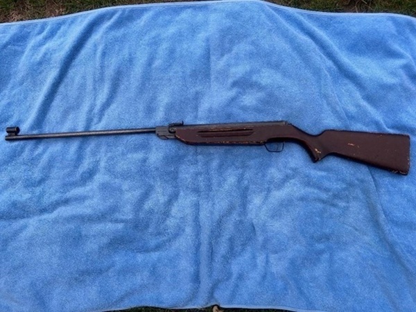

Tak jsem se z nudy a hlavně ze zvědavosti pustil do renovace vzduchovky Slavia. Zakoupil jsem starou Slavii 630. Nechtěl jsem na začátek totální šrot, ale ani žádnou leštěnku. Jediným kritériem bylo existence rybiny. Docela jsem měl v té záplavě inzerátů štěstí, ze ta jediná rybinu měla. Klasická ošoupaná, hnědá Slavia 630 vzor 77.

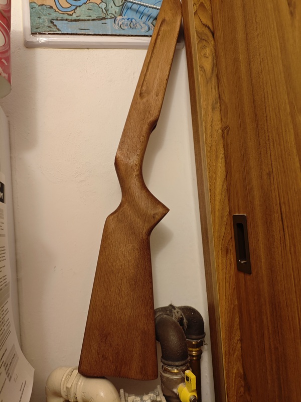

Nakoupil jsem nové šrouby, pružiny, soustružené vodítka pružiny(přední i zadní), pojistku a těsnění. Při čekání na díly, jsem se pustil do renovace pažby. Speciálka ve spreji si lehce poradila s původní barvou. Neustálé broušení, 7 vrstev oleje na pažby Scherells Schaftol a konečné dvě vrstvy voskem Borma Holzwachs, určeno na renovaci nábytku, ale 100% včelí a karnaubský vosk bez přísad, mi zabralo 45 dní. Musím se pochválit, ale pěkně počasí , moře času a dodržování postupů udělaly z ošklivé hnědé, krásnou bukovou pažbu. Na omak sametově hebkou a velmi voňavou.

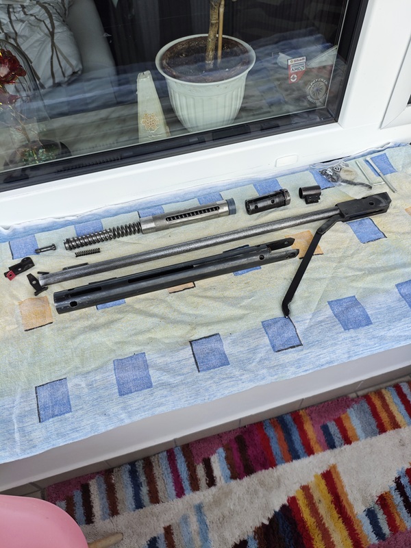

Konečně došli veškeré náhradní díly. Při rozebrání mechaniky, bylo vše suché a vzduchovka střílela asi jako kdysi flusbrok :) Montáž mě vyloženě bavila . Vše nové namazané do sebe krásně zapadlo. Trošku mi dalo zabrat chytit a nezničit zavit při nasazení závěru s novou pružinou. Ta také počítám mohla za velmi lehkou a citlivou spoušť. Další problém byl, že nedržela hlaveň zajištěná a po natáhnutí stačilo málo klepnout , rychlý pohyb a hlaveň vyskočila. To jsem vyřešil vložkou za pružinu záskočky. Hlaveň drží dobře a zároveň jde ještě dobře lámat. Větší problém byl, ale ta citlivá a velmi lehká spoušť. Puška po velkém bouchání na pažbu sama nevystřelila , ale nebylo poznat kdy vystřeli, nebyl tam žádný odpor na spoušti. Netuším jak hodně odpor by měli mít Slavie bez jakékoliv regulace, ale tohle se mi vůbec nelíbilo.
Sehnat plochou vratnou pružinu která se tam kdysi vkládala na kohoutek byl nadlidský úkol a z Německa za 1200 kaček fakt ne.
Pokusy s pružným plechem nebo s pružinou mezi pažbu a spoušť taky selhaly. Nakonec jsem provrtal šikmě zevnitř pažbu k spoušti a jednoduše protáhl silnou gumičku, kde jsem ji provlíkl spoušť a v pažbě zafixoval šroubkem. Kupodivu to funguje a dá se délkou a silou gumičky nastavit odpor na spoušti. Ano hrozný ale nic jiného mě už nenapadlo, aniž bych stejně musel dělat úpravy, tohle není vlastně ani vidět a funguje to.

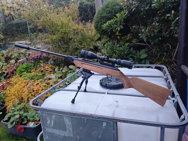

Přišel moderátor od pana Josefa1000. Nepočítal jsem s ničím jiným než se 105g zátěží na hlavni a s lepším stabilitou při výstřelu a ano i to dobře vypadá.
Když už byl moderátor, neodpustil jsem si přidělat ze spodku pažby Ris lištu s picatynny na bipod. Lištu jsem upevnil skrze pažbu šroubem, kdy hlavičky jsem zapustil v ně pažby a matky v liště.

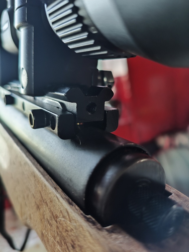

Největší problém se nakonec ukázal v montáži na rybinu, která byla 13mm a v uschovaném puškohledu Vector Optics, který jsem pár ranami zničil na svojí BSA Comet a dostal nový . Bohužel na Slavii vydržel cca 15 ran , kdy přestala opět fungovat paralaxa a korekce. Šel do koše. Zakoupil jsem nový Optisan HX 4-12X40AO , který snad vydrží . Problém byl v montáži , kdy se mi povedlo ho dobře usadit na rybinu , ale jelikož byl na 11 měl jsem puškohled mimo osu o jeden mm a na 20 metru kterých střílím na zahradě, nestačil ani vertikální, ani horizontální korekce. Vlastně jsem nebyl schopny trefit terč ani na 5 metru. Frustrace šílená. Nepomohlo ani podloženi zadního oka. Pořád to střílelo nikam . Zjistit jaký jsem hlupák není dobrý pro ego. Koupil jsem lištu která měla volné oba boky. Říkám si, stáhne se to z obou stran rovnoměrně. Lišta se dala i naklopit. Bohužel jsem to nedomyslel a i když krásně sedla do rybiny střed lišty s weaver se stranově hýbal ve 2 milimetrech . Už jsem ji chtěl vyhodit, protože jsem ji musel upravit aby si sedla do kratší rybiny nemohl jsem vratit. Ale využil jsem zbytek sspárových měrek z pokusu o vratnou pružinu na spoušti a tu 1mm jsem podélně rozřízl a vymezil lištu.

Ano asi dostanu guláš, jak jsem zprznil krásnou československou legendu. Za mě, ale dobře vypadá a slušně střílí. Nechal jsem na ni ruce při broušení, spoustu času a učil se za pochodu.
Puškohled a vlastně ani puška není ješte pořádně zastřílena. Každopádně 20m a slušně foukalo. Začal jsem s vetší váhou HaN Baracuda 0.69g, dá se říct, že po 5 ranách jsem trefoval černou. Pak zkusil Gamo Pro Match ploché, kde jsem počítal s velkým rozptylem a to se i potvrdilo. Váží 0.59g a korekce jednou do kolaUp. Ale terč jsem trefoval také. Ano jsem spokojen jak s renovací tak se střílením, kde se to bude počítám jen zlepšovat. A ano baví mě to momentálně vice, než s přesnou BSA Comet s optikou Valiant Themys 2. Ale i stou je to pořád radost, ale na 50m.
