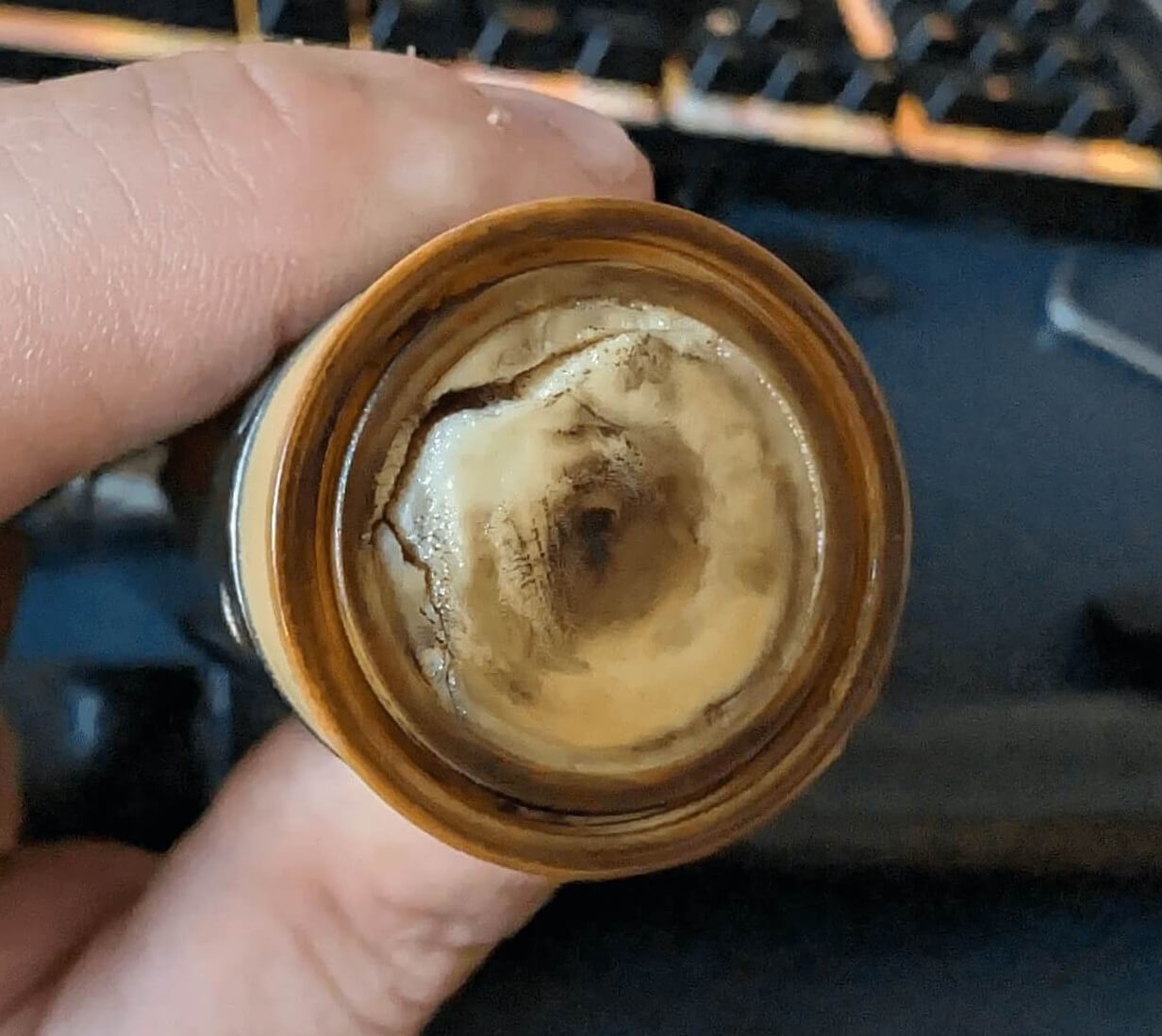

Napsal jsem Alesovi, milej typek, ale rovnou mi rekl ze ted dva tydny nema cas a ze stejně nemá ani žádný dily jestli bude něco třeba. Kouknul jsem se teda na youtube jak se provádí rozborka a šel zjistit jestli amaterský oko uvidí nějakou zradu.
Moc jsem si nefandil, přecejen já jsem nevypálil ani dvě krabičky a předchozí majitel jí měl údajně jen na poličku.
Pánové :D Všechno uvnitř bylo plné černého bláta, vystřílené možná deseti tisíce, těsnění pístu propálené viz obrázek.
Občůral mě (latinsky: ojebal) ...no co už :)
Od strixe tedy kupuji za 150kc nové těsnění, všechno odmastim, namastim čim se má mastit a jede se dál.
Jako nováček jsem teď po boji vlastně docela spokojen, že jsem musel sám servisovat před prvním trefeným terčem. Zdá se že na tom nic není.

Ne že bych se zabýval opravami vzduchovek, rozebíral jsem jen svoje zbraně. Taky mi pružinovka párkrát dieselovala, tak jsem ji šel hned rozebrat, ale takhle dojebané těsnění, to jsem tedy ještě neviděl :-D.
Obecně k pružinovkám, mít v zásobě v šuplíku jedno až dvě náhradní těsnění, plus pružinu, to se vždy hodí. A jakmile jeden z dílů vyměním, hned objednávám další. On je rok nebo dva klid, ale pak něco z toho odejde a když mám díly v záloze doma, za 15 minut až hodinu mám hotovo a mohu jít zkontrolovat nástřel. A těsnění nebo pružina, to je v zásadě spotřební materiál, asi jako toner do tiskárny.
