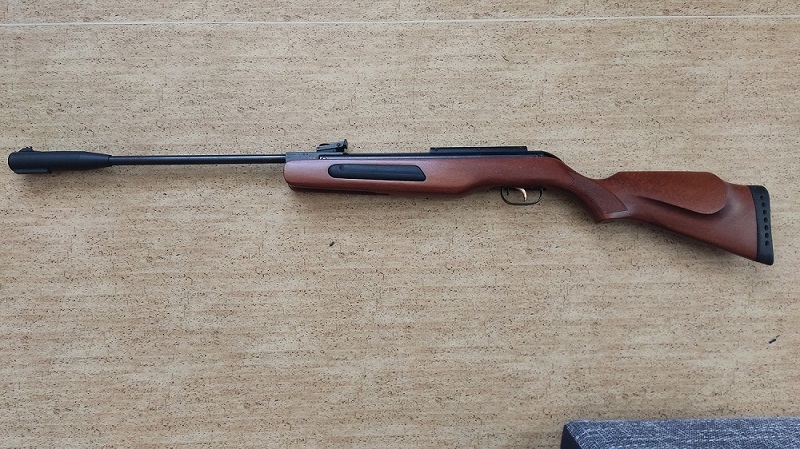

Ahoj, jsem tu nově a uplnej laik tak prosim o shovívavost.
Sehnal jsem za pár korun starší vzdoušku Gamo klasická lámačka 4,5 16J. Nemam v plánu střílet nějak soutěžně, jen si občas zastřílet na terčíky for fun.
Zajímalo co je to přesně za typ, ale nic sem nenašel. Je to starší kus a na eshopech atd jsou jen podobný, ale nic uplně shodného. Tady se určitě najde někdo kdo bude podle fotek vědět.
Taky sem se chtěl zeptat jestli se dá něco dělat s tou rzí... z fotek je to pěkně vidět jak kovový části chytaj lišku. Stačí občas namazat zlehka olejem nebo už to bude reznout dál? Bude třeba vyměnit i mušku, ale to musim nejdřív objednat.

co to je nevím, Gamo jsem nikdy neměl... Ale pokud jde o lišku - školní gumou vyčistit (co nejvíc to jde), pak vzít chemii - osobně balistol, ale jsou i jiné, dočistit, doleštit - pak už jen po střílení pokaždé přetřít mastným papírem (používám balistol, ale jsou i jiné). Ošetřit po každém střílení, je to chvilka, je to jednodušší, než to pak šudlit v pokročilejším stavu.

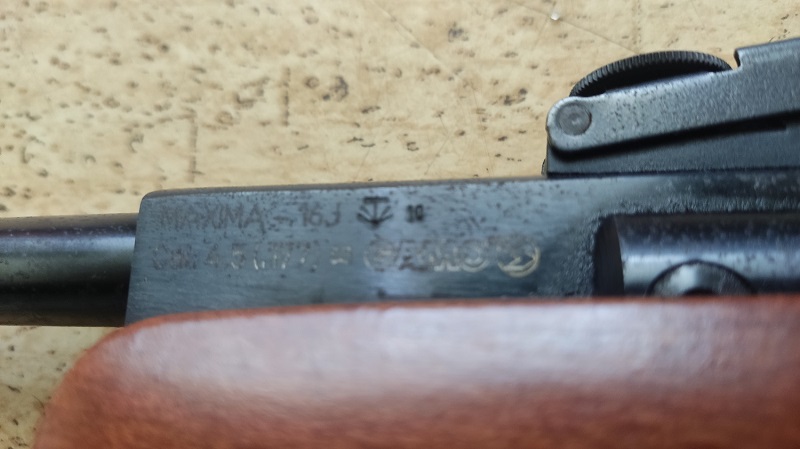

Ako pozeram mas to tam napisane Gamo Maxima.

To jsem tupec :D já myslel že to je jako maximálně 16J :D Jasně je to Gamo Maxima. Jak sem říkal prosim o shovívavost, sem fakt zelenáč :D
Kamarádovi prej už vzdouška nestačí a začal střílet prakem, tak mi jí prodal výhodně. Dlouho se mu doma válela, bez údržby proto začla reznout. Takže dík za tip jak vyčistit.
Objednal sem mušku a mířidla (doufám že správný - muška byla okej, ale mířidla sehnat nebyla sranda. Muška ulomená (ne celá střílet se dá), zadní mířidla nejsou pevný a hejbou se mi půl milimetru nahoru, dolu).. terč trefuju horizontálně už na střed (zkoušim zatim jen nakrátko) ale vertikálně to lítá nahoru dolu prostě a ikdyž sem kopyto, tak to neni jenom mojí rukou - takže čekám než dorazí abych to vyměnil. A chci se zeptat, dá se to po výměně nějak rozumně nastřelit a srovnat i bez stolice (žádnej sniper nejsem) nebo je lepší s tim dojít někam kde mi to nastřelí?
Rozhodně se chci naučit prvně pořádně střílet na mechanický mířidla... už ale pokukuju po optice. Co by jste mi na tohle doporučili? Sice nemam moc srovnání, ale pocitově si trošku kopne, takže asi něco kvalitnějšího. Koukal sem na optiku od Valiant - konkrétně jsem koukal na Valiant Zephyr 4-16x50, líbí se mi že to je česká společnot a co sem četl tak jsou solidní za tu cenu. Nebo doporučíte v podobný cenový relaci něco lepšího? Časem chci koupit jinou vzdoušku (možná pcp) a optiku přehodit, Gamo zůstane jen s mechanickejma.
