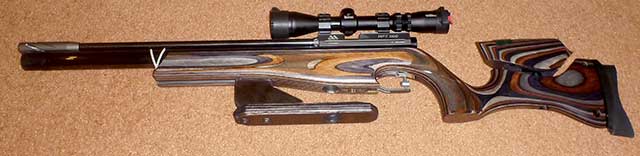

S dovolením zakládám vlákno k této pušce.
DSC09056.jpg [ 191.24 KiB | Zobrazeno 43477 krát ]

Gratuluju, vypadá hezky! ;)

Gratuluju. Jednoduché, spolehlivé AAčko. Pažba nádherná, jen škoda, že je bez palmrestu ve stejné barvě. Nemít rozjetou výrobu nové pažby na HW100 dost bych o tom uvažoval.
Byt cena vyssi, nez za HW100, tak bych uvazoval o HW100 a upravach pazby. Nebo taky o obyc. S510, vymene pazby, doplneni jednoranneho podavace, vetsi kartusi... Jsem rad, ze to v AA udelali za me a poskladali peknou jednorannou vzduchovku se stavitelnou pazbou, sportovni spousti a bocnim natahem. Asi i s dobrou hlavni (neni to ta srandovni 12mm trubka jako na S400, ale o poznani tlustsi trubka, ono to taky vazi o kilo vic), i kdyz mi asi jeste hodne krabicek diabolek potrva, nez toho dokazu radne vyuzit. Zatim jsem jen stravil vecer nad montazi optiky a hledanim spravneho nastaveni licnice na pazbe. Snad nebude zitra prset a foukat, at to aspon trosku nastrelim, abych to v sobotu ve Dvorech daval aspon za bod ;)

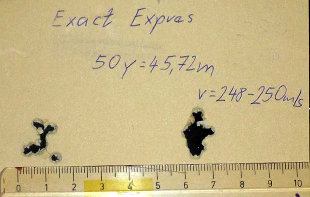

Můj nový mazel a jeho nástřel s Exact Expres 4,52 na 50y v tunelu.
aP1070051.jpg [ 24.6 KiB | Zobrazeno 42874 krát ]
P1070044.jpg [ 19.19 KiB | Zobrazeno 42874 krát ]

No, pekne to strili :)
Ale spis me zaujalo to pod puskou v te kovove lyzine, budu na to muset kouknout ;)
