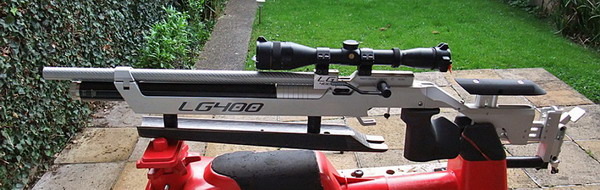

nasel jsem super stranky predevsim o Waltheru LG400 a prestavbe na 16J!! ale i LG 300 ...je tam toho fakt hodne vcetne toho jak a co presne je potreba k prestavbe stare dobre LG300 z 7,5 na 16J bez investic to aby bylo jasne pro vsechny co je a neni potreba :wink: :wink: zbytecne vyhazovani penez za zbytecnosti neni ucelem :wink: :wink:
Kdo mate Walther nebo chcete doporucuji precist nebo se podivat
Walther LG 400 na HFT v PRAXI wow kdo asi bude prvni,ze ?????? :mrgreen: :mrgreen: :mrgreen:
http://airgunaccuracy.wordpress.com/
lg400.jpg [ 56.64 KiB | Zobrazeno 37910 krát ]
Naposledy upravil hellboy dne ned 26. říj 2014 13:48:26, celkově upraveno 1
 Předmět příspěvku: Re: HFT Walther LG400 na 16J
PříspěvekNapsal: pát 24. říj 2014 19:46:39
Diky Libore. To mi v podstate potvrdilo, ze jsem tuning na 16j provedl spravne. I kdyz servisak ve waltheru se mym 95bar divil a tvrdil ze s tezsim udernikem to musi 16j davat i pri 85barech. Jen se bojim ze pruzina pak bude utazena na krev. Kazdopadne supr stranka, ta 400 na fotce je z lepsi rady a nema tu hnusnou plastovou objimku hlavne.

Jestli dobře čtu a počítám, tak se s tím Dominátorským regulátorem dostal jen na 15,2J (236 m/s), asi by se musel ještě zvýšit lehce tlak na regulátoru, aby se to dostalo aspoň na 240 m/s.
HW77k Ni SD špeci
 Předmět příspěvku: Re: HFT Walther LG400(300) na 16J
PříspěvekNapsal: sob 25. říj 2014 13:15:03
Příspěvky: 239
Bydliště: Peklo
Dominator ma delsi hlaven tak proto nepotrebuje takový tlak
