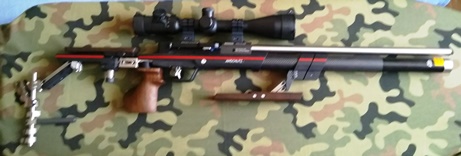

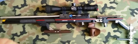

Tak je konečně doma... 8-)
a nějaké první fotky z mobilu a do konce týdne snad stihnu nastřelit....

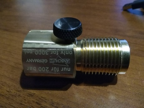

tak první zkušenosti
v balení dostanete náhradní šroubky něco jako rychloupínák 5 ks a můžete nahradit šroubky které jsou na torx klíč a často je používáte pro rychlé nastavení změny
já jsem jeden šroubek nahradil rychloupínákem na palmrestu , druhý jsem dal na lícnici a zbytek uvidíme po bližčím prozkoumání...
ale problém mám z natlakováním kartuše resp. asi nevím jak na to ... :?
jsem zvyklí od Walthera zašroubovat plnící pin do ventilu lahve pak našroubova kartuši a pomalu otevřít ventil a plnit
tady našroubuju plnící šroubení do ventilu a kartuši do toho šroubení a pomalu otevřu ventyl ale vzduch mi uniká na závitu mezi ventylem a šroubením
možná je to tím že se kartuš plní jenom do 200 bar a budu si muset koupit vložku do ventilu na 200 bar a pak to pújde ....myslím ale že tahle serepetička , pokud je příčinou mého nezdaru by měla být v té krabičce s nářadím co dostanete k pušce.
Každopádně se na tohle zeptám zítra prodejce jak plnit kartuš...
anebo mi poraďte někdo kdo jste se s tím už setkal jestli to vyřeší ta vložka na 200 bar do ventylu

tady foto toho šroubení

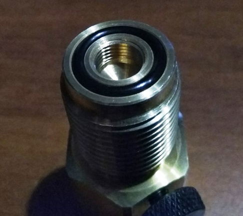

a takhle vypadá to těsnění s dosedací plochou do ventilu

To máš 200 barové, a to má krátké šroubení. Abys to mohl používat na 300 barový ventil, co máš na flašce, tak potřebuješ tu vložku.
Myslím, že mám jednu doma navíc.
PS. Tak jo, našel jsem ji v kufru s nářadím. Normálně je máme v eshopu, ale teď jsme nějak všechny vyprodali, ono to co chvíli někdo potřebuje. Nechápu, proč to ti výrobci dělají takhle blbě...
