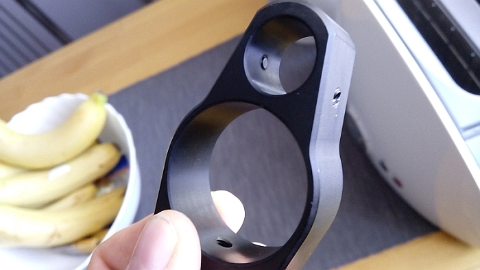

Objimka nie je uchytena na kartusi. Je chytena cez UIT listu do pazby. Zajtra ju mozem nafotit.
 Předmět příspěvku: Re: Daystate Tsar 4,5mm
PříspěvekNapsal: ned 22. led 2017 14:29:33
Příspěvky: 355

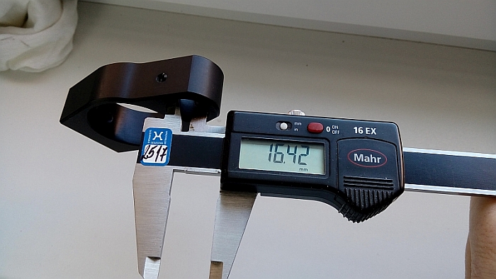

Ako som slubil, pozrieme sa na original objimku, ktora mozno tak vypada, ale ku kartusi nie je fixovana ani nahodou. Dvomi cervikmi by mala byt chytena hlaven, ale uz ked puska prisla cervici neboli dotiahnuty. Merane bolo kalibrovanym meradlom s platnou kalibráciou. Otvor v objimke pre kartusu je 36.64 mm a otvor pre hlaven je 16.42 mm. Kartusa ma priemer 35 mm a hlaven 16 mm. Otvor na spodu objimky nesluzi na ochytenie o kartusu ale zo spodnej strany pazby, cez UIT listu je objimka upevnena o pazbu.
Na druhu stranu musim napisat, ze pazba nie je dostatocne tuha a po nasadeni opriky s doplnkami s vahou presahujúcou kilogram bolo vidiet pri podopreti konca pazby a podopreti o palmrest, ze sa meni medzera okolo hlavne. Pri takto extremnom sposobe podopretia zbrane bol vyskovy posun na terci na vzdialenost 30 m cca 1 cm. Stacilo zvacsit otvor pre hlaven v osmicke, ale ked je ina moznost, vyhybam sa nevratnym upravam, tak mam osmicku novu. Nic by sa nestalo, keby som osmicku vyhodil uplne, hlaven je dobre ulozena, ale pre dobry pocit som ju tam nechal.
