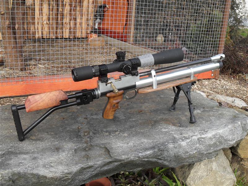

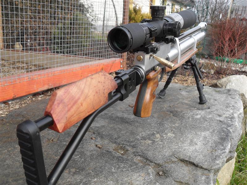

Takovéto téma tady ještě není a věřím že spousta z nás si něco bastlí doma. Já jsem si chtěl udělat něco na střílení aby se to vlezlo do batohu a mohl jsem si to vzít na záda na kolo, nebo motorku.
Asi rok jsem kupoval tam tohle a tady toto-aby to moc nestálo, ale zase aby to nebyl nějakej shit.

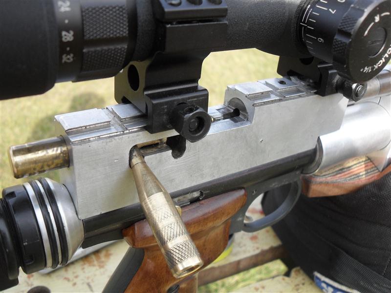

Takže se mi sešla AL trubka kartuše s FWB, hlaveň z Haenel 312, rego první typ od Altarose a měl jsem totálně zmrvenou ZAP960 kterou jsem koupil na ND-všechny závity kaput vevnitř něco chybělo a hlaveň měla probitý číslo až do vývrtu-tak sem z ní použil pistolovou rukojeť a kousek trubky. Slopka z nějaké airsoftky.
Zbytek jsem dodělal sám-tzn, ventil,quickfil, objímky kompík,dřevíčka a ostatní-však to znáte.
Tělo závěru jsem si namaloval a nechal vyfrézovat na CNC. Trochu mě potrápil ventil ale taky sem to dořešil.
Dnes jsem z toho konečně trochu zastřílel a měřil. Regulátor je asi nastavený na menší tlak, protože mi to lítá jen 160m/s , ale nemám zrovna moc vzduchu-ve flašce mám už jen 140, tak sem to neřešil a až bude zase nafučeno tak to rozdělám a trochu přidám.
No i tak sem se dal do měření aspoň na 24m.
Přesnost mě trochu rozladila, ale to připisuju ještě moc tvrdé spoušti, i když jsem vše zaleštil, udělal nastavení délky kroku, zeslabil odpor pružiny tak to ještě někde drhne a je docela tvrdá.Dořeším.
A ergonomie sklopky taky není úplně super na přesnou střelbu.
Navíc sem zjistil že nejsou Exacty jako Exacty a na nástřelu je to jasně vidět.
ALE-má docela slušnou konzistenci-řekl bych že víc než slušnou-což jsem čuměl-první typ Altarosova rega je známý svojí nestabilitou a já jej kupoval z druhé ruky a nic jsem s ním nedělal.
A druhé ALE je že sem v rozmezí od 140-115 bar dal šedesát konzistentních ran.
První serii šedesáti ran jsem jen měřil a když se mi zdálo že to není možný tak sem dofoukl a začal sem to psát.
Když bude na 200bar a kolem 15J tak bych se mohl dostat dost přes 100 výstřelů-aspoň doufám
Puštička je dlouhá 84 cm, po složení sklopky 62 cm atak jakje na fotkách váží 3,8kg.
Díly na pušku vyšly na 4t a optika s montáží 3t, takže tak jak je 7t. Což si myslím že taky de.

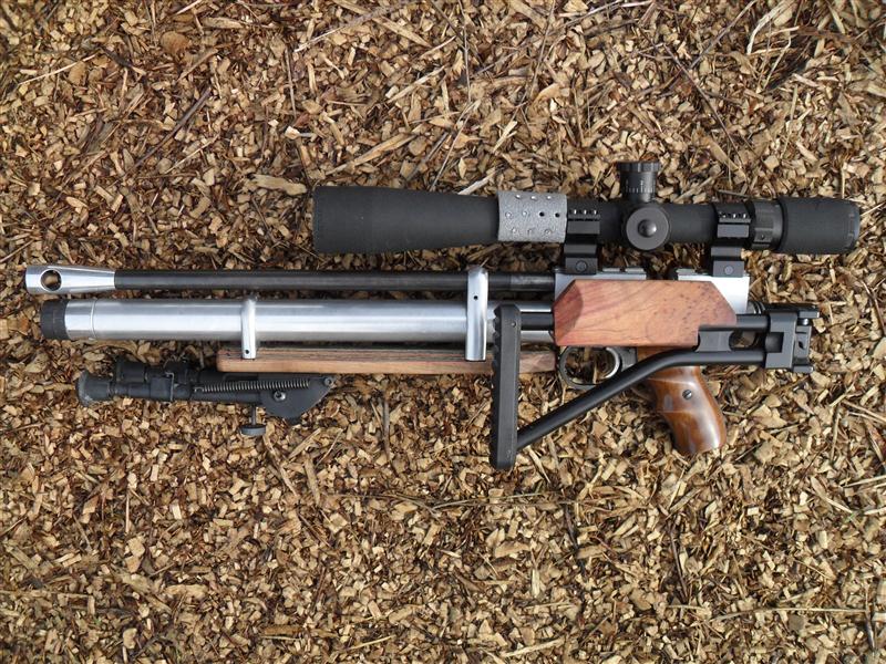

další

Co dodat :?: :shock: :o Oskare, Ty jsi zkrátka neuvěřitelný "zvíře" 8-) ;) :!: :!:.......ta lišta 11 a weaver nemá chybu, a vypadá to opravdu moc dobře ;)

Zajímavej nápad, vypadá to dobře.

Moc pěkný mistře! Budeš to vyrábět?

Vypadá to moc dobře,to by se mi taky líbilo :P

Říkám na rovinu že takovouhle flintu STALKEROVSKÝHO typu vyrobit v .22 a aby dávaly 50J du do ni okamžitě.
Nádhera, když si vezmu, že to je celý home made...
Klobouk dolu pane...

Je to jenom o chtění, vyrobit se dá všechno a záleží na prefencích stavitele. A děkuji.

Klobouk dolů, PANE mistr.
Ne fakt je to pěkný, hlavně ta sklopná pažba s lícnicí se mi moc líbí.
Měl jsem na CZ200 taky první typ regulátoru od Altarose a byl vynikající - bez závad.
