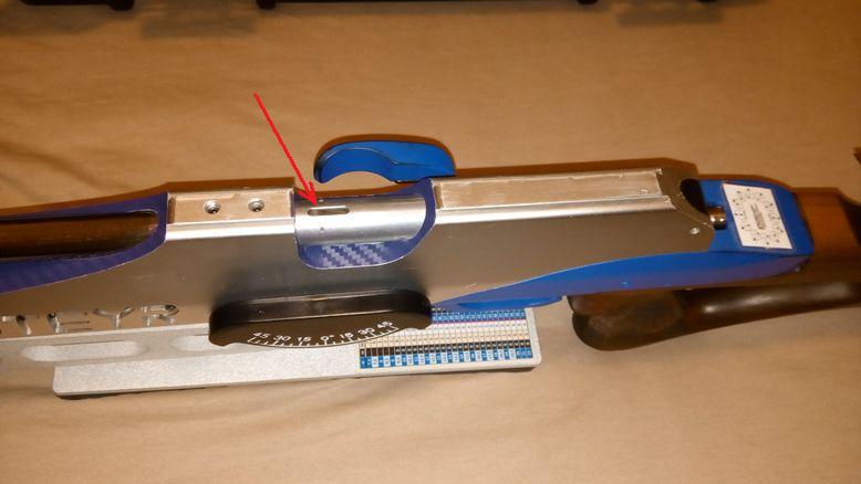

Pri vystrele na jednom z mojich Steyrov je citit unik vzduchu zo zaveru v mieste kde sa zachytava stabilizator. Na druhom to nepozorujem. Mate s tym niekto skusenost? Nechce sa mi oboch rozoberat a hladat rozdiely.

Je v tom kulička s pružinkou, nic jiného pod tím není. Vytlač ten čep a podívej se, jestli tam něco nechybí. Nedávno jsem to známému spravoval, praskla mu ta pružinka a vylezla ven kolem té západky.

Dakujem. Dnes som rozobral a samozrejme chybala gulicka. Radsej nech si nohu zlomim ako kupit este niekedy staru vzduchovku. Maximalne keby som poznal celu jej historiu.

Ked som ho kupil bol odstaveny. Pri striedavom strielani zo Steyra s a bez stabilizatora, .mi jeho nepritomnost vadila. Ked som toho bez stabilizatora dlhsie nemal v ruke, pri prvej rane som sa zlakol ako to koplo. Samozrejme to kopnutie berte s rezervou, ale bolo to poznat.
Stabilizator som rozchodil na nom ja, ale kontrolovat pritomnost gulicky ma ani nenapadlo.

Pokusim sa to vysvetlit. Odstaveny bol sposobom ze boli vybrate tri pruziny a ten klzny, deleny kruzok. Miesto tychto veci boli do drazky vlozene tri O-kruzky. Takto to bolo natlacene do zaveru a zahaknute v uchyte.
Ja som odstranil kruzky, vratil pruziny a treci kruzok. Polohu cervika v prednej pruzine som nastavil podla videonavodu z odkazov na stranke Steyru. Fungoval narmalne, spustil ho tlak vzduchu napriamo, nie cez gulicku. Unik vzduchu som si vsimol nahodou, ked nebola nahodena optika a vystrelil som.

Jaka byla konzistence s chybejici gulickou ?
Nicmene jestli jsi spokojeny se stabilizatorem tak ten komponent plni plne svuj ucel.
PříspěvekNapsal: pát 13. lis 2015 19:15:30
Příspěvky: 355
Presne hodnoty nemam, pohybovalo sa to +-2m/sek, potom z nicoho nic ulet mimo aj o 7m/sek. Pripisoval som to najskor Combru, potom som ho komplet pretesnil, vymenil regulator, bicie kladivo s pruzinou. Nestrielal zle, ziskal titul majstra sveta v FT 2015 v kategorii junior, len tie nestastne ulety. Ulety boli vzdy do plusu. Az naposledy na Slovak open v HFT dcere klesla rychlost o cca 11m/sek v polovici sutaze. Az po tom som zhodil optiku a prisiel na to co popisujem.
