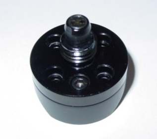

Regulátor pro steyr lze přenadstavit je nato, ale potřeba vyrobit dva přípravky jeden ne rozborku a jeden na měření.
Zepředu jak se šroubuje kartuš ty dvě malé dírečky (vyšroubovat přípravkem) podtím je schovaný stavěcí šroub.
Ppřed česem jsem to měl rozdělané, ale znovu na mé pušce do toho nepolezu. Pokud má někdo regulátor navíc je možno pokračovat v pokusech ladit.
Vladimír
Steyr regulátor.jpg [ 16.96 KiB | Zobrazeno 13928 krát ]

Ano, jak píše Vladimír, pod tím víčkem je schovaný malý šroub. Ale zároveň říkám, nelezte do toho bez vybavení a když si nejste na 100% jistí, že víte co děláte, jinak to nemá smysl a akorát to poděláte.
