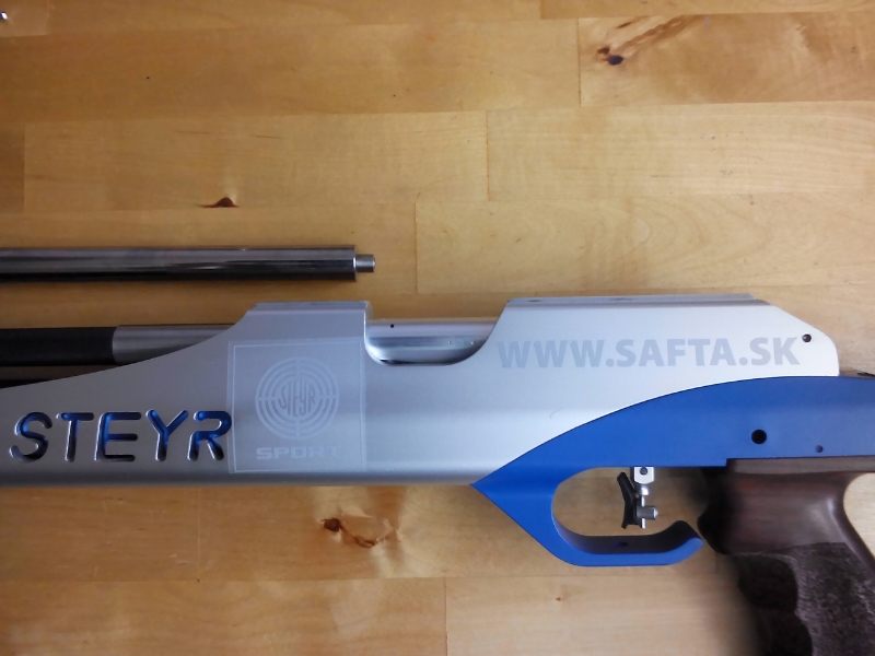

PříspěvekNapsal: sob 09. kvě 2015 19:09:08
Příspěvky: 355
Palko, takto nejako to vypada u mna. Stale cakam na novy regulator, tak som sa hral. V pondelok by mal dorazit. Asi zostane povodna hlaven, ale tuto aspon vyskusam.
14311939008511.jpg [ 236.39 KiB | Zobrazeno 12309 krát ]
14311940261014.jpg [ 237.09 KiB | Zobrazeno 12309 krát ]
