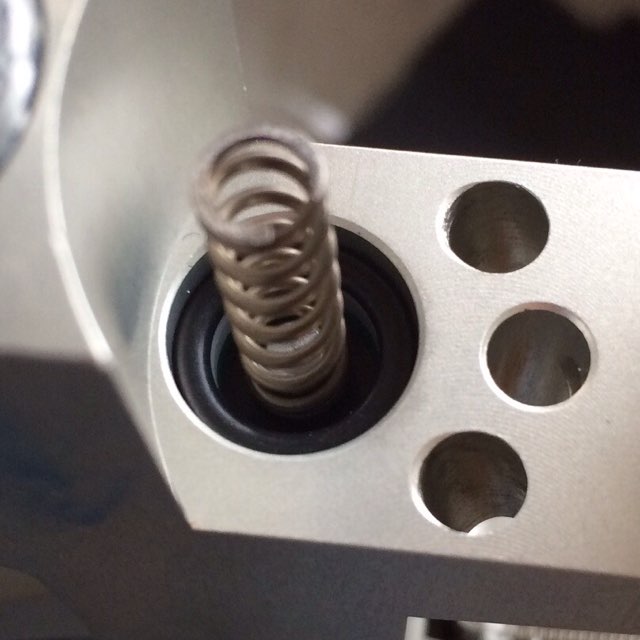

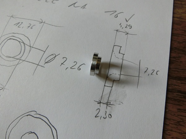

To Jirka: Ne ne, pohoda! Žádné dohadování, jde jen o to, že pod tím těsněním, jak píšeš (tvrdost 70), to časem povolí. I to originální zelené těsnění 10x2, které jé uvnitř je s největší pravděpodobností tvrdost 90 (stejně jako v regulátoru, i když tam někteří jedinci dávají, co jim přijde pod ruku).
Proto se u LG 300 mění při přestavbě modré těsnění za "pevnější" bílé (v minulosti docházelo při dlouhodobém používání k úniku tlaku). Tolik k dané problematice z mé strany.
To Cora: Funkční redukci ti mohu vzít zítra do Skýcova, včetně O kroužku (to je fakt to nejmenší). A dost bych se divil, kdyby nefungovala... I když, člověk nikdy neví. :-)

díky za nabídku, pokud bude fungovat ta nová jiné konstrukce co jsem dnes zadal vyrobit nebudu ji potřebovat... když tak bych se ozval
ta dle náčrtku by problém s těsností neměla, u mě je to ale takto:

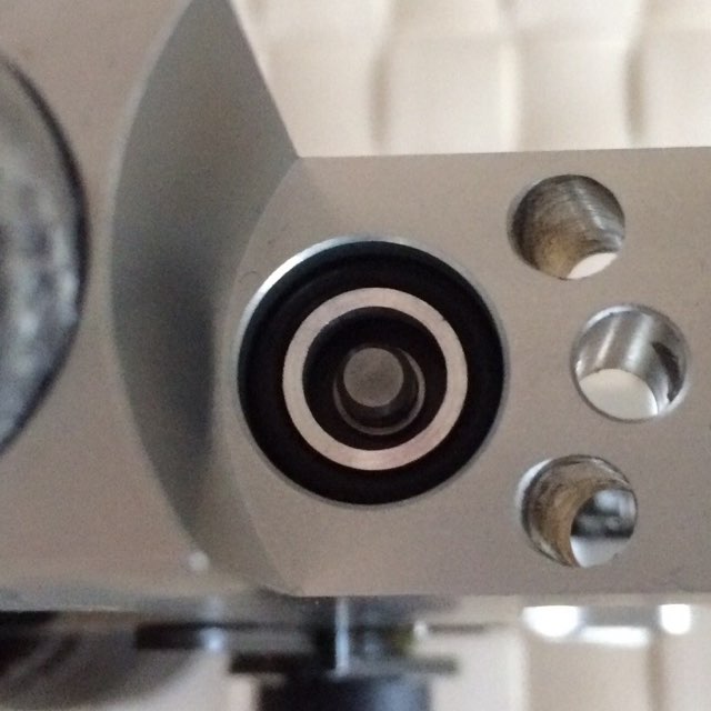

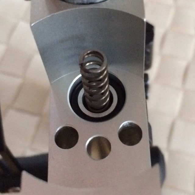

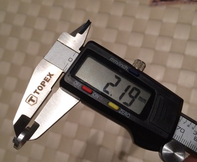

tak za peníze v Praze dům jak se říká, profíci na pneumatiku dodali co slíbili...

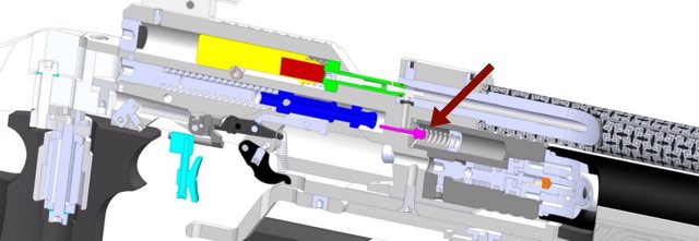

Ale napřed co se nelíbilo na původním řešení. To že to netěsnilo je už jasné, prostě kroužek byl tenčí než měl. Horší je že po instalaci mezikroužku a pružiny došlo k výraznému přiškrcení průchodu vzduchu, vznikla tam v podstatě taková pevná škrtící clonka. Navíc tam dle simulace vznikalo v proudění vzduchu nežádoucí vířemí za kroužkem. Zde je pro představu foto původního řešení a řez systémem LG400 kde je šipkou označeno místo kam se po výměně reglu dává ten mezikroužek s těsněním
Poznámka: hladký průchod vzduchu kolem jehly
image.jpeg [ 36.15 KiB | Zobrazeno 15323 krát ]
Poznámka: značné přiškrcení průchodu vzduchu
image.jpeg [ 60.33 KiB | Zobrazeno 15323 krát ]
Poznámka: původní kroužek bez pružiny
image.jpeg [ 64.29 KiB | Zobrazeno 15323 krát ]

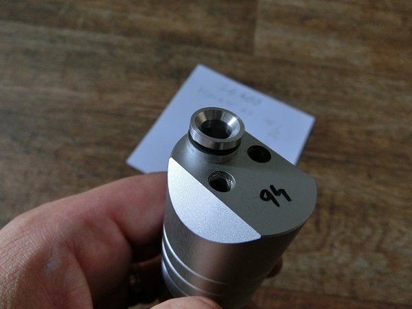

zde je nový mezikroužek s O kroužkem
vím o tom jen to že je to upravené profilové těsnění pod (asi interním) označením DST-108. Profilovaný kroužek je z plastu, to jsem trošku znejistěl, ale prý je to plast běžně používaný do tlaku 500 bar. O-kroužek tvrdost 90, materiál nevím, ale asi NBR. Úprava spočívala v tom aby to přesně padlo do komory a fungovalo jak má. Sedí to tam skutečně přesně, těsnilo na první složení. Na můj dotaz o kolik je to lepší řešení bylo řečeno že o cca 38% se zlepšil průchod vzduchu a není tam to víření jako u předchozího mezikroužku.
Co to zlepší nevím, ponechávám volné diskuzi, pocitově mě přijde "pšouk" naprázdno takový kratší...
PS: zapomněl jsem to v rámci dokumentace poměřit, tak jak to budu rozdělávat až praskne ten plast tak to přeměřím... :) Nicméně nevím zda to k něčemu bude to vyrábět když se to dá za stejný peníz koupit hotový (dal jsem mu 200,- CZK a zavládla spokojenost :D ).

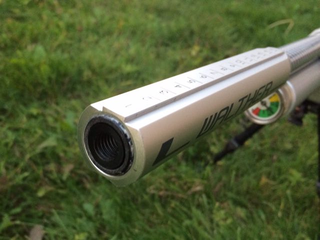

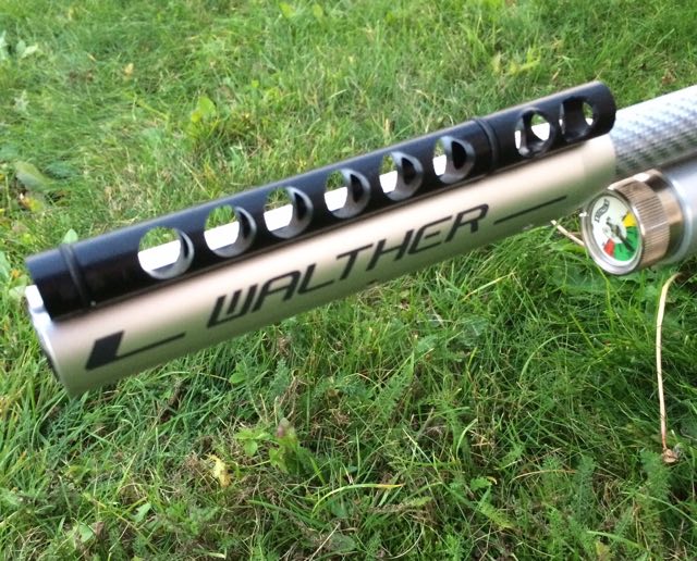

Jinak jsem dnes po (ne)komunikaci s josef1000 oprášil soustruh s frézkou a vysochal moderátor dle tohoto odkazu
https://airgunaccuracy.wordpress.com/wa ... the-lg400/
Ten průměr co uvádí nesedí, chce to asi napasovat individuálně, protože např. uhlíková trubka u mě má vnitřní průměr 14,8
Funguje asi tak jako ten co mám zapůjčený od Kubajzze, ale výhodou je že je v rouře a nijak nepřekáží. Zkusím ještě jednu verzi co mě napadla, mohla by být ještě lepší.
Přesnosti neubral myslím ani o fous, na 25m v zahradě dávám 1,5cm sklopku jako dřív, pro mě dostatečný, na terč jsem to nezkoušel.
