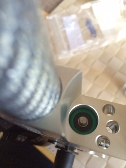

Vyjděme z faktů - vnější průměr nátrubku origo reglu 7,5J z LG400 je 12,9mm, vnitřní díra 9,5mm, výška 6,5mm.
O kroužek 10x2mm má na vnějšku 14mm, to si nemyslím že by se tam vlezlo, taková vůle tam asi nebude (jak to rozdělám změřím).
Provedení AL kroužku je taky důležité, celkově musí sestava reglu 16J, AL kroužek a O kroužek dát těch 6,5mm. S tím co mám to nejde, viz foto.

Díra je opravdu necelých 13mm, myslím že by mohlo stačit těsnění 9,25 x 2mm, to ale asi nebude nějak standardní, tak asi 9x2mm. Zajímavé je že to zelené těsnění co tam již je dole je udáváno jako 10x2...

tak jsem to všechno přeměřil, komoru na zbrani, původní regulátor LG400 7.5J, regulátor 16J z LG300 a našel i nějaké rozdíly na obou regulátorech...
IMHO, aby to bylo stoprocentní jak mechanicky tak i pneumaticky, i ten kroužek musí být úplně jinak...
