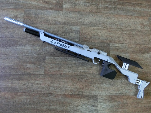

Gratulace! Jednu takovou jsme nedávno ladil viz. obrázek níže. Krásná hračka!
Walther.JPG [ 159.18 KiB | Zobrazeno 14134 krát ]

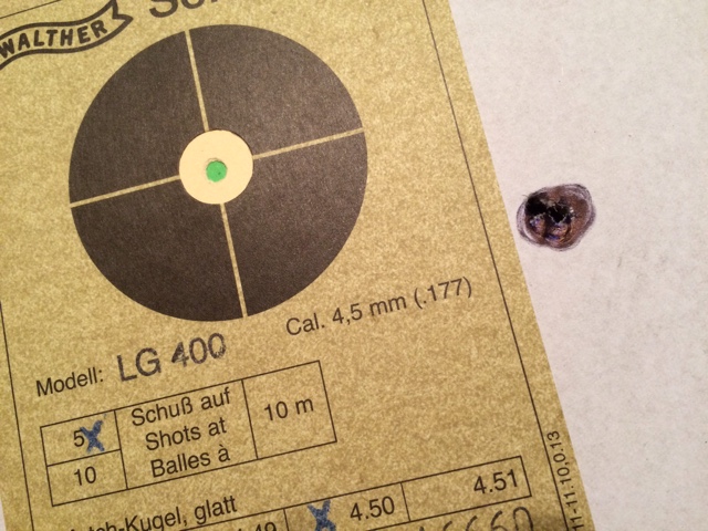

Díky, neskutečná zbraň... Jsem sice silně ovlivněn tím že jsem mimo Slavie 6xx ze 70.let jinou vzduchovku nevlastnil a asi 30 let nestřílel, ale jsem nadšen, technologický skvost.
Když jsem to vybalil, našel jsem tam jakejsi terčík, v něm jedna díra... Mrknu pořádně a ne jedna, ale píšou že 5 z 10m... Jsem si řekl že si dělaj prdel, namontoval jsem tu přední část dioptru, na karton od bot nakreslil černej flek, odpočítal 10m a ze dvěří s opěrou o futra práskl 2 rány. Na tu vzdálenost už celkem blbě vidím, v bílém kartonu žádná díra, říkám si kurwa vedle, musít to ještě seštelovat... dojdu k tomu a málem mě jeblo... Obě v černým... :D
image.jpeg [ 150.78 KiB | Zobrazeno 14120 krát ]

Při předělávání Walthera LG 400 na 16J je vhodné využít regulátor z předchozí verze (LG 300). K tomu je nutný redukční "kroužek". Pokud by někdo potřeboval, dejte vědět, udělal jsem jich hned několik. Níže pak krasavec, který putuje ke svému majiteli.
teď sem tu svoji předělával, redukční kroužek vypadá stejně jako na fotce a byl to celkem problém... jaký je u tohoto AL kroužku rozměr O kroužku?
PříspěvekNapsal: stř 21. říj 2015 19:49:35
Příspěvky: 958
na webu https://airgunaccuracy.wordpress.com/walther-lg400-for-field-target/ popisují:
I took some 15mm diameter aluminum rod and made a small 4.25mm long and 12.75mm outside diameter aluminum adapter that fits into the LG400 breechblock. On the regulator side I reduced the diameter to 9.25mm to fit an 9.25mm ID x 1.78mm o-ring. This o-ring seals the regulator side. On the breechblock side it seals on the original seal.
tak by to mělo být 9x2
PříspěvekNapsal: stř 21. říj 2015 19:53:27
Příspěvky: 3386
No jo, teď na to koukám, ale v tom fotonávodu zase píšou 10x2 https://airgunaccuracy.wordpress.com/wa ... her-lg400/
On má právě Cora ode mně zřejmě ten 9x1,78, ale ono asi taky záleží na tom, jak je vyrobený ten mezikus.
PříspěvekNapsal: stř 21. říj 2015 20:08:35
Příspěvky: 1794
No, tak je to 10x2 v tvrdosti 90. Pokud si vzpomenu, zítra to načrtnu.
