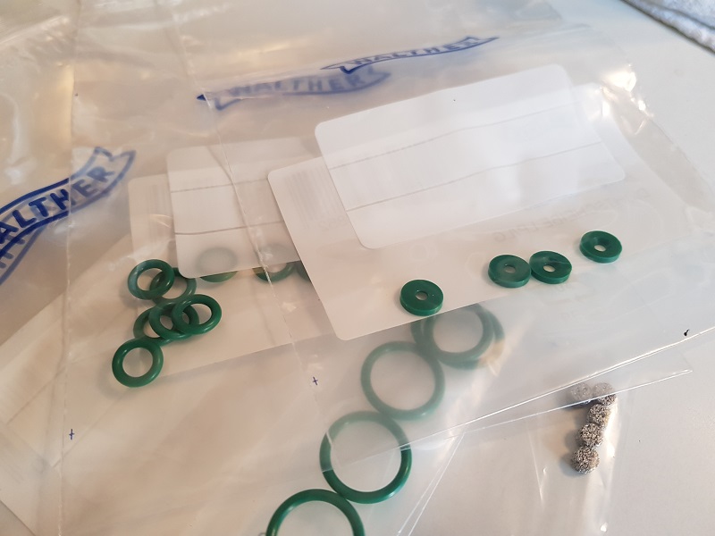

Jak známo občas doslouží každý regulátor, včetně Walther. Pokud někdo takový máte a chcete jej opravit sděluji, že se mi povedlo zajistit 5 kusů sad k jeho opravě. V sadě jsou všechna těsnění, lůžko a filtr. V případě dotazů nebo zájmu mi pošlete SZ.

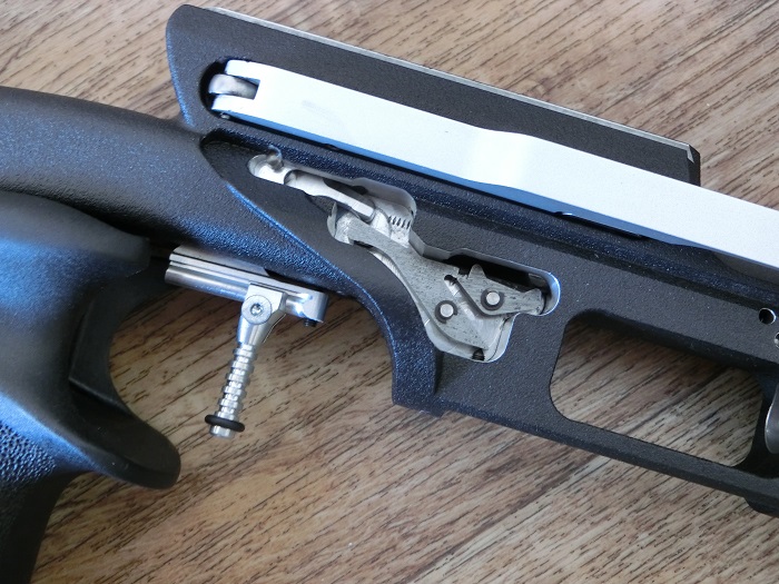

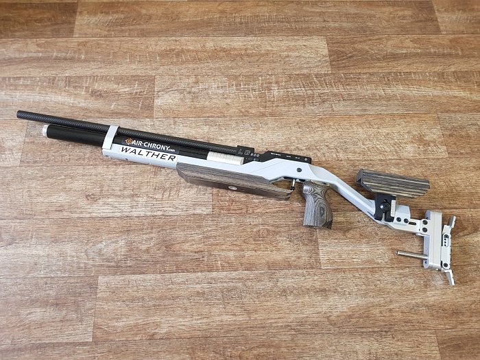

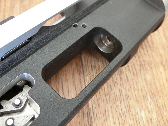

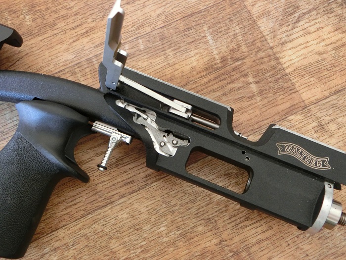

Sice to sem úplně nepatří, ale snad to někoho zaujme. Dnes jsem dodělal opravu Walther LG 30. Když jsem jej dostal na stůl nevěřil jsem, že jej vůbec zprovozním, natož abych z něj dostal 16J (požadavek majitele). Nicméně povedlo se! Co mě však absolutně šokovalo je, že jsem z něj nejen "dostal" již zmiňovaných 16J, ale provedl jsem neuvěřitelných 70 výstřelů s konzistencí max. +-1,7m/s. A to vše v rozmezí 210 -160bar. Prostě zajímavá a přitom velmi jednoduchá hračka.

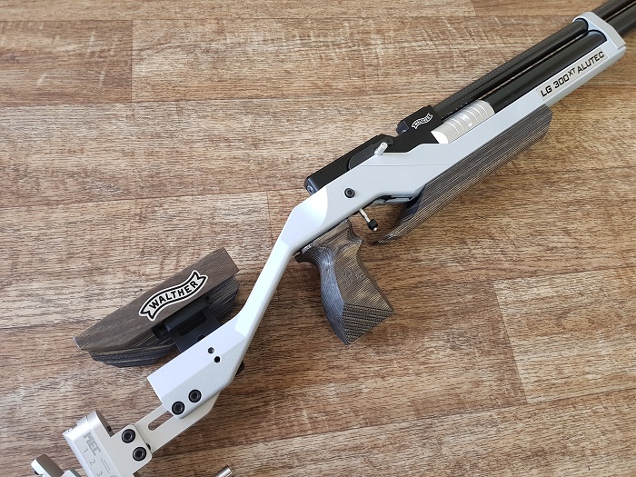

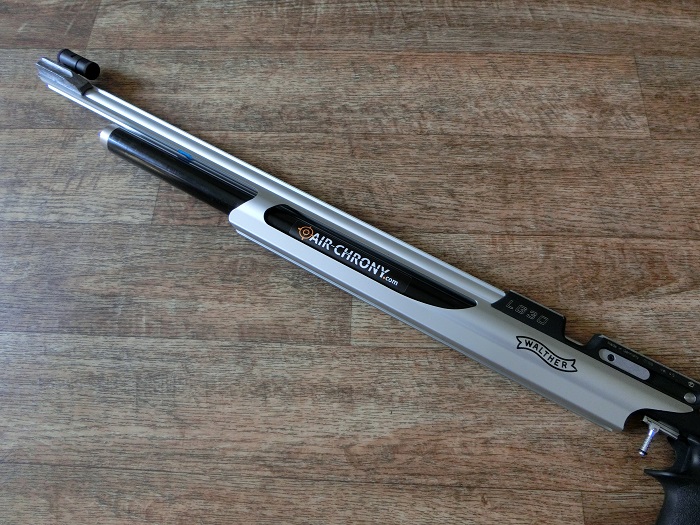

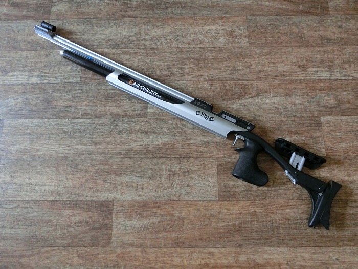

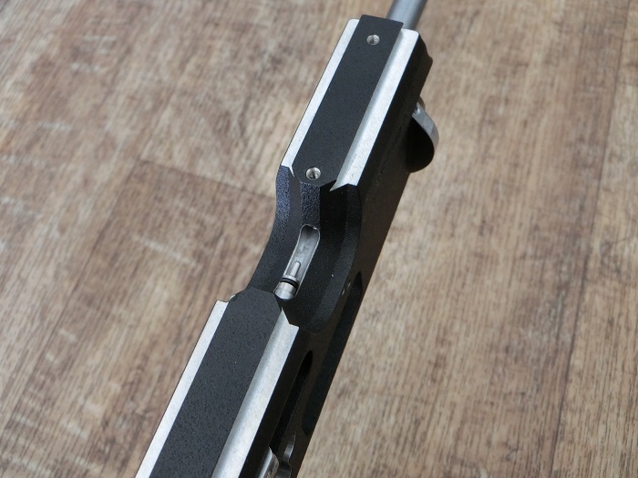

Jsem rád, že mohu po delší době publikovat, že mezi námi je další Walther LG 300 XT. Marná sláva, pořád je to podle mého nejlepší puška na HFT současnosti. Prší, sněží, je zima nebo vedro, pořád střílí přesně a spolu s kvalitní optikou není potřeba cokoliv řešit.
