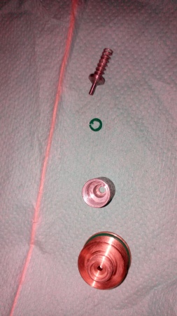

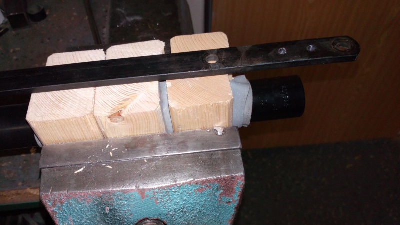

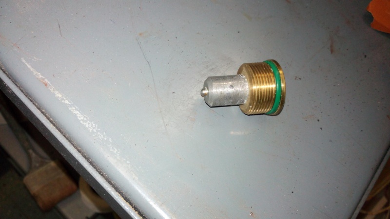

Tak mi uniká vzduch z kartuše přes tu část co se šrubuje do rega
tak jsem to dnes rozebral kartuš omotaná do gumy a mezi dřevem s půlkruhovým vybráním do svěráku bylo to fakt na fest
pod tím sedlem jehly je zelený plastový kroužek ten byl prasklý ví někdo kde ho sehnat ?
vnitřní průměr 5mm
vnější 8mm
předem díky
IMG_20160106_173614.jpg [ 91.19 KiB | Zobrazeno 17284 krát ]
IMG_20160106_172811.jpg [ 137.78 KiB | Zobrazeno 17284 krát ]
IMG_20160106_174837.jpg [ 164.89 KiB | Zobrazeno 17284 krát ]
PříspěvekNapsal: čtv 07. led 2016 15:44:18
Poobzeraj zde :
http://www.sportwaffen-schneider.de/ind ... 790_93_698
