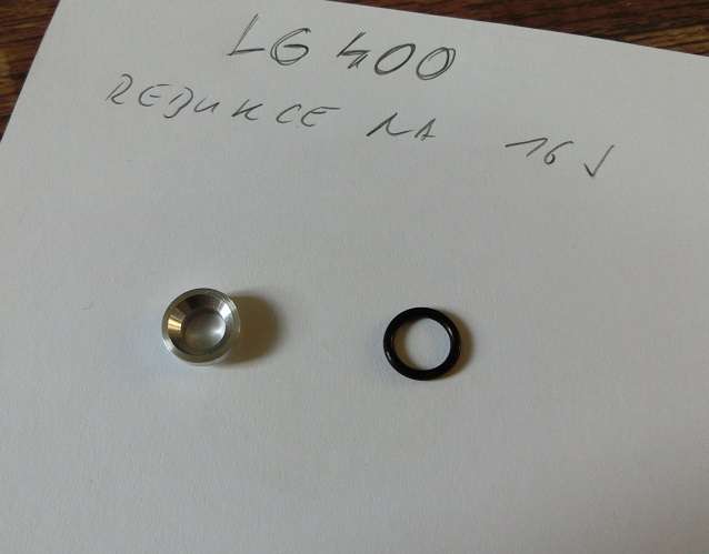

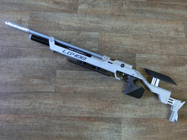

Při předělávání Walthera LG 400 na 16J je vhodné využít regulátor z předchozí verze (LG 300). K tomu je nutný redukční "kroužek". Pokud by někdo potřeboval, dejte vědět, udělal jsem jich hned několik. Níže pak krasavec, který putuje ke svému majiteli.
