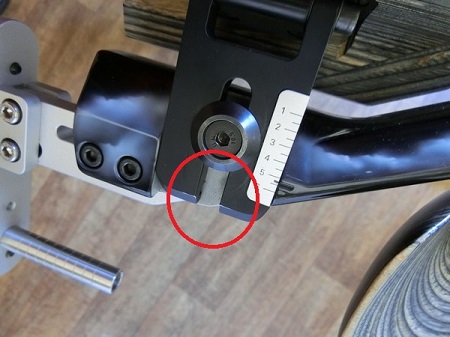

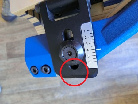

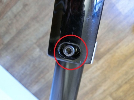

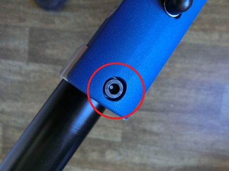

Dnes jsem předělával dalšího Walthera LG 300 Alutec, který tentokrát putuje do Moravskoslezského kraje. Tato konkrétní puška byla vyrobena cca. v roce 2002 a nutno říct, že je absolutně nestřílená. To mi po tolika letech přijde neuvěřitelné!
Při práci bylo zajímavé sledovat rozdílnou konstrukci této pušky a jejich mladších sourozenců. O regulátoru 7,5J první generace (neumožňuje plynulou regulaci výstupního tlaku) a zcela odlišné konstrukci některých méně významných vnitřních částí se zmiňovat nebudu. Co mě zaujalo nejvíc je rozdílná konstrukce přední objímky a nosiče lícnice. Pokud jde o přední objímku, výrobce se v novějších verzích evidentně poučil a umožnil změnou otvoru pro šroub její alespoň omezené nastavování. U lícnice pak provedl úpravu pro její snadnější vyjmutí z pažby.

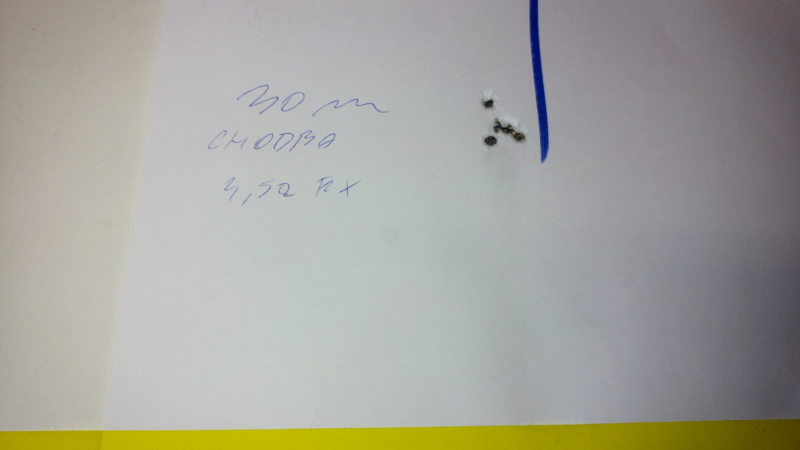

Tak jsem se stal majitelem této "škaredé flinty" kterou jsem nikdy nechtěl protože se mi líbí klasické pažby,ale když jsem ji jednou vzal do ruk tak ...
Po úpravě viz výše mandy jsem ji celý nedočkavý rychle prubnul, v práci jsem měl jen čínský Leopold a střílel 30m na chodbě dal jsem pár soustřelů jen opřený o židli a roztřesený nedočkavostí :D ale na první střílení to nebylo špatné.
Ještě jednou díky Dušane
