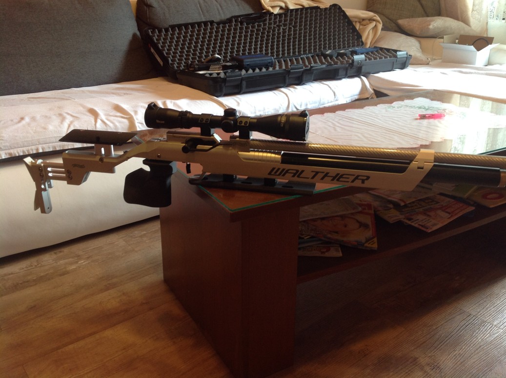

Tak hotovo 16J LG 400..
Dnes složeno a odzkoušeno zatím vše ok rychlost 15,3 J bez štelování...
Snad o víkendu proběhne test... asi Břežany ale to opravdu dneska nevím..
Děkuji Mandymu za regulík!!!!

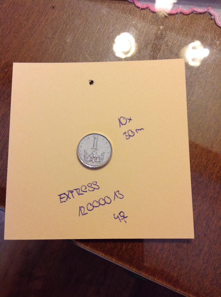

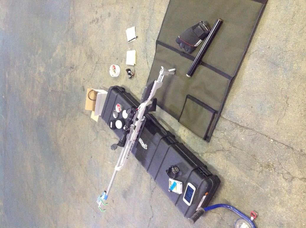

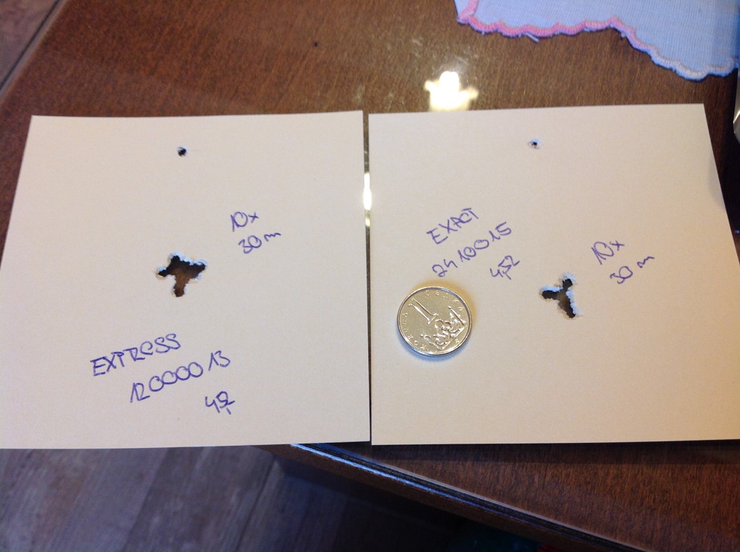

Tak dnes proběhlo v rychlém tempu nastřelení optiky a zkouška lg 400, s výsledkem jsem velice spokojený.. K nabíjení diabolek jak jsem někde zaslechl že je to problém.. Exact naprosto bez problému krásně do něj trn zajede a zavede ho do komory. Express je o něco horší nabíjecí trn u lg 400 je tenký a potřebuje se do diabolky více zasunout a to bohužel u expressu nejde podotýkám že z cca 100 ran se mi ani jednou nestalo že by express nešel zasunout, jen jde prostě diabolka šikmo.. Foto jsou terčíky na 30m po 10 ranách Walther opřený o kufr oči plné potu no prostě požitek =)
