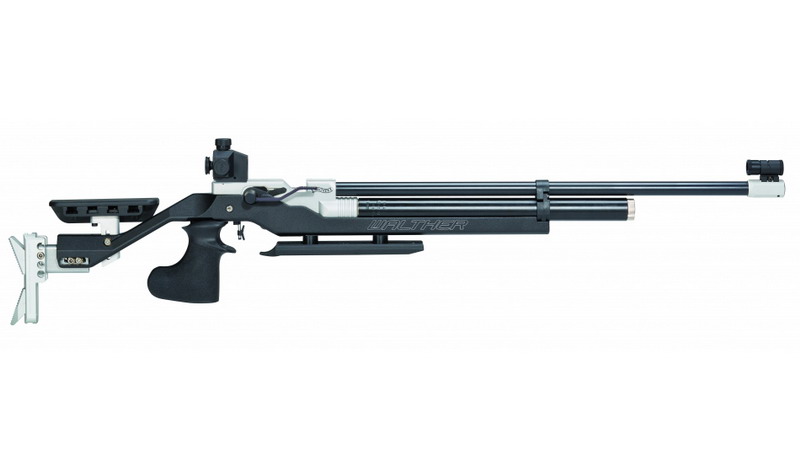

hmm Blacktec :mrgreen: ale je to 400 skoda uvidime ,ale muj je hezci
2803577_1.jpg [ 28.51 KiB | Zobrazeno 8626 krát ]

hellboy píše:
hmm Blacktec...
:lol: Nemám slov Libore

jen rikam ze to neni osklive :P uz ani to nemuzu?? :mrgreen:

Nedá se ta stavitelna objimka ze 4stovky naroubovat na 3stovku?
Sent from my HTC, therefore brief.
PříspěvekNapsal: stř 26. bře 2014 20:43:14
Příspěvky: 535
Také koukám jak má řešenou objímku a taky klika natahování.
V
PříspěvekNapsal: stř 26. bře 2014 22:51:19
Některé detaily té flinty jsem tady již dával. viewtopic.php?f=8&t=5&p=2332#p2332 Objímka přendat nejde, ale jde dát LG 300 do této nové pažby (opačně to není možné resp. složité). Za sebe bych do ní nešel (mnoho plastu a přinejmenším prapodivné zpracování).
