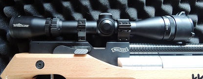

Moje řešení ;) a ještě není konečné.

PříspěvekNapsal: úte 25. bře 2014 16:02:44
Příspěvky: 3481
To by mělo být spíš naopak, ne?
Aby ses dostal s optikou víc dopředu.
PříspěvekNapsal: úte 25. bře 2014 16:29:08
Příspěvky: 535
Zatím to dál nejde překáží páčka natahování, naráží do kroužku změny přiblížení. :evil:

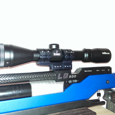

Takhle jsem to mel taky, pro me moc vzadu..[CONFOUNDED FACE]
PříspěvekNapsal: úte 25. bře 2014 17:09:44
Tohle je vpodstatě stejný jak to mám já, přední montáž co nejvíc vepředu a pak už narazí kominky, a to jestli je zadní hubena nebo tlustá je pak jedno..

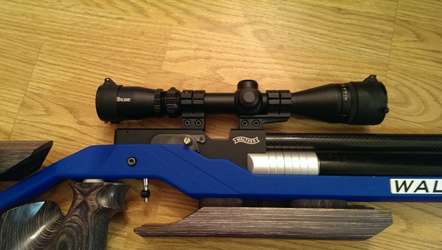

PříspěvekNapsal: úte 25. bře 2014 17:39:56
Příspěvky: 95
Takhle to vypadalo s obyčejnýma montážema a pak s předsazenýma.
Kostka komínků se vešla pouze do BKL, jiné jsem zatím nenašel, i tak je tam
s rezervou pár desetin mm. Posun puškohledu ca 1,5 cm jak jsem psal.
Navíc problém těch BKL je jejich výška. Díky symetrickému upínání na rybinu stahováním
mají výšku 20 mm. Puškohled je ca 4,3 cm nad záměrnou.
Klička samozřejmě narážela do kolečka zvětšení, ale dá se upravit, aby prošla pod.

Ještě se dá získat ca 1-1,5 cm tak, že ty BKL se upnou za sebe na přední rybinu,
kostka komínků je mezi něma. Měl jsem to namontované, jde to, ale foto nemám.
Délka upínání montáží je o 5 mm delší než délky rybiny, tzn. že přečnívají.

Pokud ten pučkohled snížíš tak nastane problém s kličkou.
PříspěvekNapsal: úte 25. bře 2014 19:00:17
Příspěvky: 95
To je pravda, ovšem klička se dá upravit prakticky tak,
že vystupuje nad horní plochu rybiny ca 10 mm.
Tím že je mimo osu puškohledu vznikne ca 2-3 mm navíc.
Takže nejdříve montáže, pak úprava kličky....
Dělal mi to na mé flintě Mandy teď v neděli (mi vystupuje 13 mm)
Špatně se to vysvětluje písemně, probereme to na srazu ;)

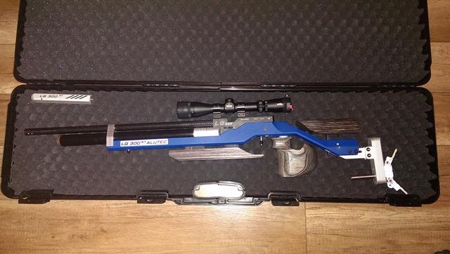

Příspěvky: 95
ventoso píše:
Našel jsem fotku....
IMAG0390.jpg [ 64.7 KiB | Zobrazeno 11037 krát ]
