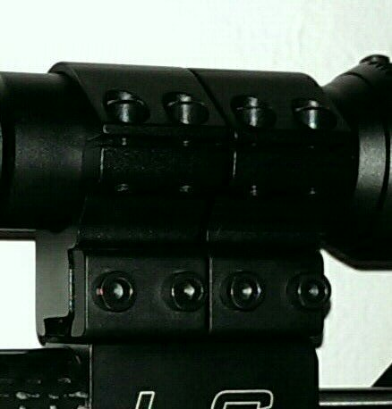

A hlavně to funguje. Ta jedna montáž tu optiku udrží v ose? Potřeboval bych burrise posunout ještě dopředu ale s 2ma montazema už není prostor. A nízký predsunuty teď nikdo nedělá. Tak bych to taky nechal jen na jedny.

Moc důvěry to ve mě nebudí, teda né že by to nemělo fungovat, ale při takovémto upnutí optiky člověk musí dávat extrémní pozor, aby si s tou optikou neťuknul, respektive neopřel, třeba při střelbě o objektiv. To "přepákování" je tam značné, takže by to mohlo vést nejen ke změně nástřelu, ale v horším případě i k destrukci puškohledu....jen názor ;)...ono také samozřejmě záleží na délce použité optiky ;)

Já mám optiku upnutou na jedné montáži. Navíc je upnuta na té nejobyčejnější montáži Optisan. A můžu tě ubezpečit, že mi to funguje 100%. Obecně mi přijde, že lidi mají často tendenci svádět své střelecké chyby na pušku, montáže, optiku atd.

Jo, to věřím ;) ono je to vlastně takto ideální, tím že optika je fixována v jednom bodě se i přechází případným deformacím a pnutím vlivem rozdílných teplot 8-) ......No jasně, na něco se to svést musí :lol: :mrgreen:

Standartne se takto montuji puskohledy na benchrest. tam ale nikdo nepocita s tim, ze se o optiku clovek opre.
Reseni bych videl v predsazene montazi, nebo liste, ta bohuzel zvedne kukr nahoru.
Vyborne montaze za jeste snesitelnou cenu se daji sehnat u EAW. Mam je nekolik let na jedne velke flinte a super, nemam tedy ty predsazene.

Souhlasím s Marim, při BR asi nic takoveho nehrozí, ale HFT je někde jinde, při pobíhání mezi stanovišti a hledání polohy.....každý ví, by mohlo mít při normalním upnutí i teměr zanedbatelné zachycení optikou, v případě tohoto upnutí fatální následky......a možná jen maluji čerta na zed ;-)

[attachment=-1]uploadfromtaptalk1395757315388.jpg[/attachment]Na jedne montazi je to jen kvuli uprave packy. Diky Mandy! [SMILING FACE WITH OPEN MOUTH] Zkousim to, co psal Hellboy. Montaze jsou provizorní,co jsem narychlo sehnal. Vyskove se daji pouzit i nizke (11 mm). Předsazené montaze jsem zkoušel, docili se posunu Jen asi o 1,5 cm. Pak tomu zacne branit zadni montaz,ma- li zustat na zadni rybine. A dozadu se predsunuta montaz dat neda, jeji upinaci zakladna se nevejde pod kolečko zvětšení a okular.
