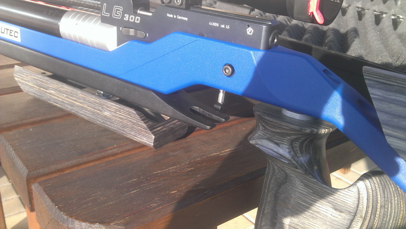

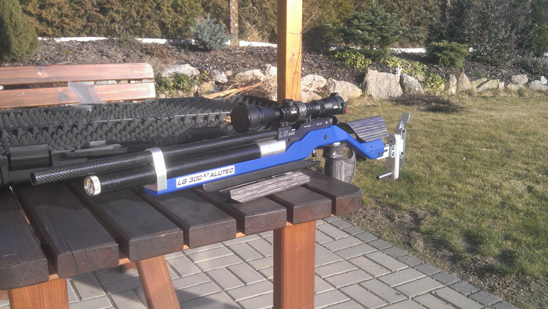

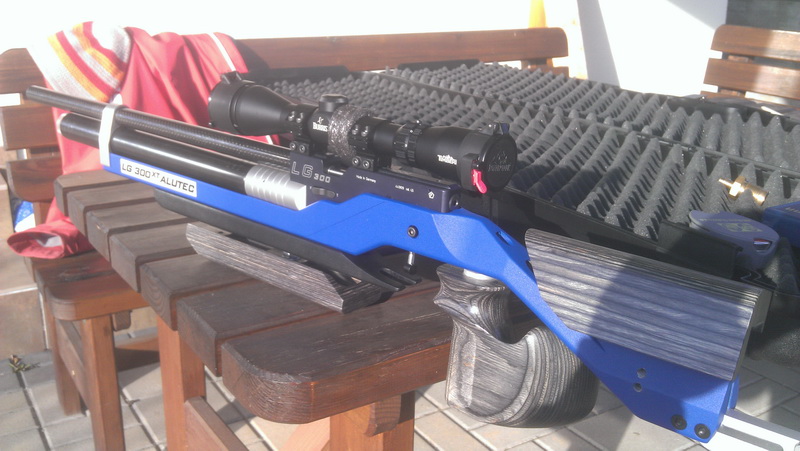

Přihazuju pár fotek mandyho řešení, ještě je třeba doladit distanční podložku palmrestu, zatím je tam jen matice obehnaná podložkama.. ale řez proběhl čistě.

PříspěvekNapsal: ned 02. bře 2014 21:47:40
Moc pěkně jsi to udělal !!! Až to budu dělat u sebe, obrátím se s dovolením na to seříznutí "palmu". Tím považuji "lazení" Walthera za ukončené. Teď už je dokonalý...

PříspěvekNapsal: pon 03. bře 2014 9:33:58
Skromnost stranou pánové, nechal jsem promluvit svoji šikovnost :) .
To podpažbí je stejný jako na kdysi vyráběném Dominátorovi Alutec, jenom nemá ISSF lištu. Ta se dá lehce buď doinstalovat nebo šroubek pro bipod vrtnout přímo do podpažbí a palmrest uchytit za přední upínací šroub jako to mám já.
Konkrétně tohle podpažbí významně zpevní předpažbí. Mimo jiný se už s takhle zpevněnou pažbou dá střílet z bipodu aniž by cestoval nástřel.
Podpažbí mají u Schneidera za cca 110 euro.

no jo ale maj to jen v béžový a nebo silber pro carbontec, schwarz tam nemají takže to už by bylo barevný jak na matějský, takhle je to naše podpažbí aspoň černý a celkem to jde :)
Teď ještě dořeším distanční podložku(díky Sportovče) a voila.

Napis Schneiderovi mail, treba ti cerny podpazbi sezene. Nebo sundat lak a namorit, povrchovku bych dal olej.
Ten distanční mezikus mám o průměru 3cm pro vysokou tuhost ale staci i 2.5cm.
