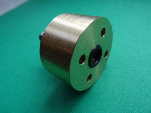

DSC03233.jpg [ 85.13 KiB | Zobrazeno 14652 krát ]
Zkušební přípravek na kontrolu tlaku a nastavení regulátoru u steyra¨.
Původní tlak 65bar,nově nastaveno na 90bar. :)
