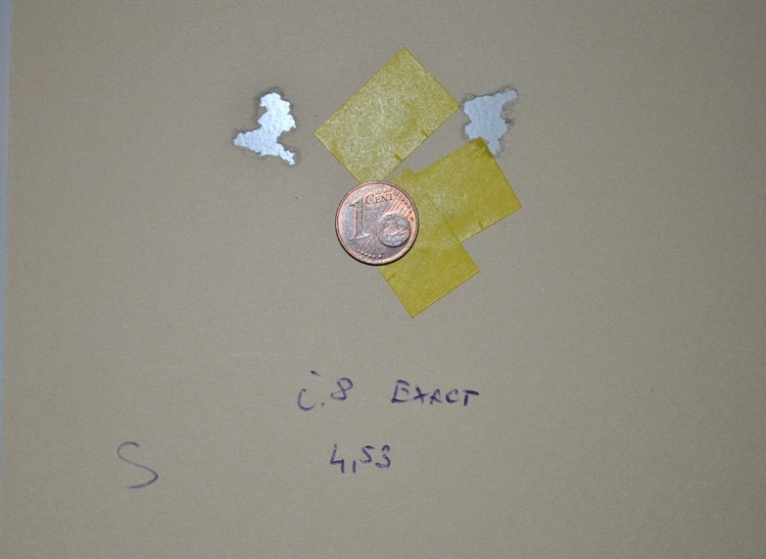

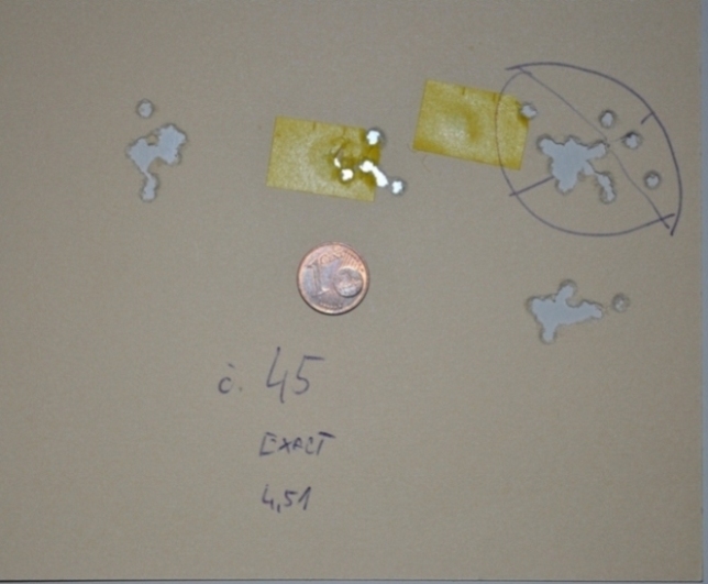

Gulicku pojdem pozhanat az zajtra, potom uvidim. U druheho, fungujuceho Steyra som zvyknuty na podstatne lepsiu konzistenciu ako uvadzas.
Pre zaujimavost pridavam sustrely (Steyra bez gulicky) z Bohumina cca dva mesiace stare, myslim, ze to nebola ziadna katastrofa, na to aka bola konzistencia. Pre objektivitu davam vsetky, nie len tie dobre. Ten horsi s rovnakym strelivom bol po vymene streliva.
DSC_0855.JPG [ 167.82 KiB | Zobrazeno 14090 krát ]
DSC_0856.JPG [ 189.82 KiB | Zobrazeno 14090 krát ]
DSC_0857.JPG [ 169.7 KiB | Zobrazeno 14090 krát ]

Dalsie:
DSC_0858.JPG [ 194.63 KiB | Zobrazeno 14092 krát ]
DSC_0859.JPG [ 183.65 KiB | Zobrazeno 14092 krát ]
DSC_0860.JPG [ 169.73 KiB | Zobrazeno 14092 krát ]

Je vidět že je to spíš o střelivu jak o konzistenci. Jen vybrat dobrou sérii a střílí to luxusně.

To je na 50m? Tak to je dobry ;)
PříspěvekNapsal: sob 14. lis 2015 13:49:42
Myslim, že je to na 45m, takze za tři a to "to" jeste bolo s gulickou !

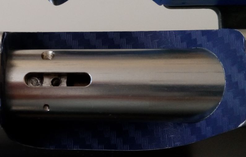

Dnes som vlozil gulicku. Unik vzduchu pri vystrele je plus minus rovnaky ako u druheho Steyra (kontrolovane jednou vrstvou toaletaku). Konzistenciu som zatial nemeral, meravam v kuchyni, strielam do hlbokeho lapaca, ale nemoze byt doma manzelka.
Takto to vypada po vybrati zapadky.
