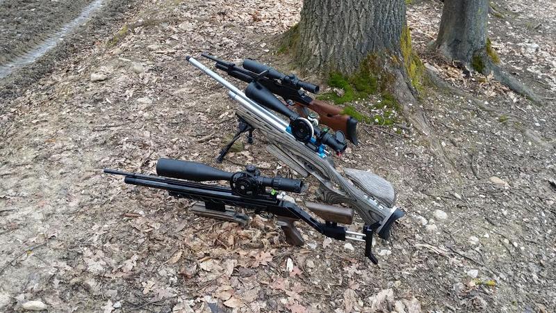

PříspěvekNapsal: pon 15. úno 2016 12:33:55
Registrován: úte 05. led 2016 19:16:52
Příspěvky: 10
Bydliště: SK- LM
Tak už som ju prevetral na tréningu, celkom spokojnosť, kolegovia mali trošku lepšie pušky :-). Hlavne mi vyhovuje pažba, po nastavení sedí dobre :-) Toto mi chýba na HW100, škoda že sa nerobí niečo aj na ňu.
Trening .jpg [ 130.03 KiB | Zobrazeno 41808 krát ]
