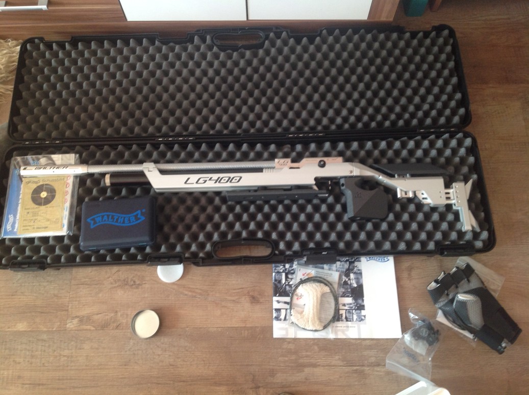

Tak jsem si dnes na VC Středočeského kraje v Poděbradech udělal velkou radost :D a teď ámen se mnou =)
IMG_2950.JPG [ 175.02 KiB | Zobrazeno 13629 krát ]
Walther LG 400 FT
Vortex Viper PST 2–10x32 FFP

Krasavec, moc gratuluji.

Děkuji jsem na sebe zvědavej co stím vyvedu každopádně chvilku zůstane v 7,5j když by někdo chtěl zkoumat případně vyzkoušet po domluvě možno ;)

pěkné spíš asi bude většinu zajímat jak to bude fungovat v 16j
ano nejjednodušší řešení je tam dát regulátor z 300 ale stejně to ma být dost vybíráve na střelivo
to vsechno chce vyzkoušet ... pak aby mne dost zajimalo to zkusit to dostat do rozumného stavu s původním malým regulátorem kde díky malé komoře musí být poměrně vysoký tlak ... tak bych viděl jako pokus těžší udernik a silnější pružina ale tohle právě chce vsechno vyzkoušet v praxi co to bude dělat a chce to hodně nervu a času já se k tomu ještě stále nedostal

Dávám už delší dobu dohromady custom pušku pro jednoho známého a LG400 byl jednou z uvažovaných variant. Nakonec jsem se rozhodl pro systém LG300. Když jsem se díval na LG400, tak jsem právě viděl dost podstatné změny v regulátoru a v úderníku. Vypadá to, že je ještě více optimalizovaný pro střelbu v 7,5J. Takže radši jsem zvolil jistotu, ale rád si počkám, jak to s LG400 dopadne. Zatím vím o pár předělaných puškách, nedávno byla i jedna v JSB tunelu, ale výsledky jsou zatím poněkud rozpačité.
