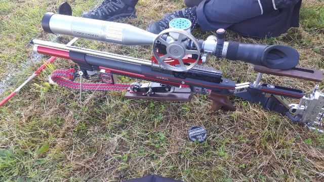

U nas vlakno o tejto puske nemame, tak pridam svoj poznatok sem. Na Slovak FT open sa jedna objavila u cloveka z HU. Je to skuseny strelec, ktorému preslo rukami niekolko PCP, hlavne znacky Anschutz. Na svojej 9015 ma uz vymenenu hlaven a osadeny regulator zo Steyra. No nekup to. :mrgreen:

Fero, nekaž žabákovi radost a očekávání. Puška je to krásná, ale většina z nás střílí hůř, než pušky, které teď máme.

no jasné a Steyer potrebuje hlaveň z CZ... :lol: :lol: :lol: a tak dokola
to s) veci pre ľudí ktorý nebudú nikdy spokojný... ;)

A teď má na 50 metrů o 2 mm menší rozptyl a ve větru mu to tu diabolku méně bere. :lol:

Nie, hlaven menil za dlhsiu, z dovodu ze striela s Heavy a s povodnou hlavnou s tymto strelivom dosiahol len nieco viac ako 14 J.

Ale veď to je zrejmé už z popisu pri tej puške že je nastavená na 15J , takže keď niekto che strieľať iným strelivom a laborovať tak to nie je chyba pušky ... v 16 J má na výber Steyer FT /Hunting alebo Walther LG 400 a Walther Dominátor , alebo tebou testovaný Ataman FT , Na pokusy si fakt nemusel ten človek kupovať Anschutz jedine že je estét ako ja a chce matˇpeknu pušku.... :lol:

To je nějaké divné. Obvykle když do pušky dáte Heavy, tak energie lehce vzroste.

Je celkom mozne, ze s Exactom by mal este menej. Skoro vsetci strelci z HU strielaju FT s Heavy, tak neviem, ci to vôbec skusal.

tak neviem ako to robia Maďari ale mne to s Exactom lita 234 m/s a to mi stačí meral som to na pretekoch v Starkove a s puškou som nič nerobil...merane to bolo na airchronach čo používa Kubajzz na pretekoch

a Jirka Fousek mi písal že nameral pri exactoch 0.547 230m/s
no a čo sme sa bavili v Starkove tak sa mu osvedčili diabolky JSB express 4,51/0.510 , pušku má s pažbou Hunter teda drevo a používa ju na benchrest
