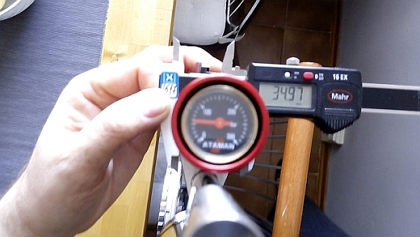

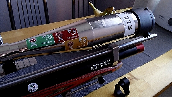

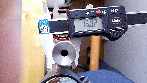

Dalsie fotky k môjmu predchadzajucemu prispevku.
Este doplnim, ze keby som pred cca rokom riesil nakup novej zbrane, urcite by som nekupil Ataman, vlastne keby ho Simona nevyhrala, tak by sme ho nemali. Ale je pravda, ze pred mnohými rokmi som sa pokusal ziskat FT model od Demyan, ale nebola sanca ho z Ruska doviezt. Neskor vlastne tuto znacku prevzal Ataman. Na certifikátoch ktore mame k puske je pouzite razitko Demyan.

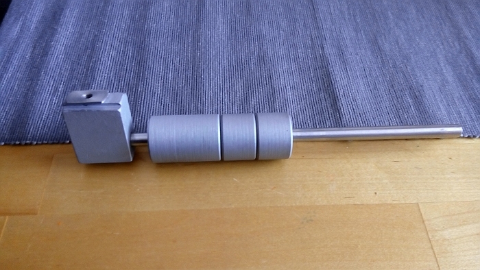

Aby som zachoval objektivitu, k tuhosti pazby musim napisat, ze Simona ma na konci pazby pridane zavazie 560 g.
