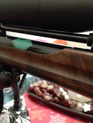

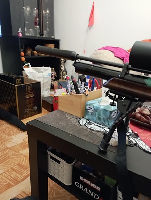

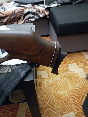

Taky jsem udělal údržbu HW-eček.Poslední co jsem dělal projekt je z HW "trubka v trubce" bez jedné trubky,tak abych dostal 50 kukohled co nejbíže k hlavni.Je to vidět na fotce,že je tam milimetr fuga a že níž už to fakt nikdo nedostane. :D
