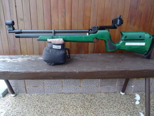

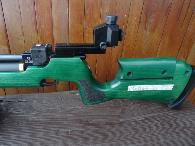

PříspěvekNapsal: stř 25. led 2017 16:42:35
:) Konečně se mi podařilo vybrat v prodeji díly potřebné k sestavení
biatlonové GZ200.Všechny díly jsou nakupované,nemusí se nic vyrábět.
Pouze uříznout a vyřezat závity pod zvyšovací díl tunelu mušky.
Využit je 10r. rotační zásobník AA pro CZ200,kde je 5 děr zaslepeno.
Zasouvání diabolek je automatické při nátahu.Takže jenom natahovat
a střílet, bez nutnosti ručně posouvat zásobník.Výměna zásobníku jde
při střelbě velice lehce.Pro mířidla je využita lišta 100mm redukce 11/22mm,
z toho je 22mm díl odšroubován.Samostatný díl 11/11 o výšce 15mm je v celé
délce 100mm použit k uchycení dioptru.Umožňuje posouvat dioptr podle
vzrůstu juniora od "prcka" až do velikosti velké postavy dospěláka a není potřeba
upravovat složitě pažbu.Nákup dílů není finančně, vzhledem k ceně CZ200 náročný,
mimo soupravu dioptrických mířidel,Mířidla vlastně určují cenu celé přestavby
CZ200 na biatlon.V tomto případě jsou použity mířidla Walther.
Výkon jde nastavit na 10J -195m/s při úplně zašroubovaném škrtícím šroubku a
vytočeném šroubu bicí pružiny.V případě nastavení na 7,5je nutné prodloužit
vnitřní zádlab ve dřevě pro šroub aby šel více vytočit.

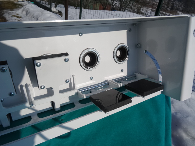

V rámci přípravy SK Lipová na jarní sezonu jsem odzkoušel nové vzduchovkové
biatlonové střelnice Kobra HB.Protože o vzduchovkových biatlonových střelnicích na tomto
foru dosud nebylo nic konkrétního napsáno,popíši v krátkosti výše uvedenou
homologovanou střelnici. Je určena pro vzduchovkový biatlon ke střelbě na 10m.
Kilzona pro střelbu vstoje má průměr 35mm,pro střelbu vleže se používá vložka
35mm s kilzonou 15mm.Záměrné pole tak má stále velikost 35mm a tuto střelnici
je tak možné použít pro obě střelecké polohy.Přední ocelovou stěnu kryje na daný
výkon mléčné neprůstřelné umělohmotné sklo,rovněž tak vnitřní lízátka jsou kryta
na daný výkon černým neprůstřelným umělohmotným sklem.Střelnice se tak nemusí
při střílení dodatečně přestříkávat jak bílým,tak černým lakem.
Vzhledem ke krátké vzdálenosti střelby jsem odzkoušel střelnici na výkon 7,5J a 10J.
Na oba výkony vzduchovek funguje na prosto perfektně bez jakéhokoliv poškození.
Ostatně kvůli bezpečnosti při této biatlonové střelbě by vůbec nebylo vhodné jít u
juniorů se vzduchovkou o vyšším výkonu.
