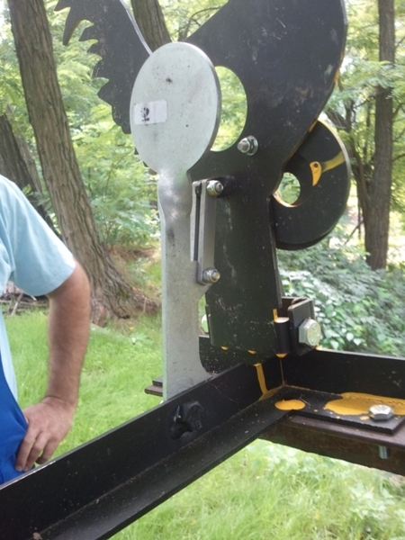

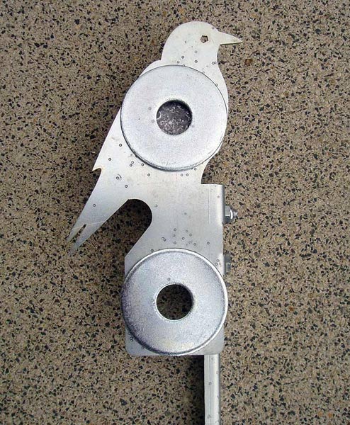

Jednoduché zmenšení kilzóny na tréninkových sklopkách- pozinkovaná podložka pod matice přilepená oboustrannou lepicí páskou.
Při střelbě to nepadá a sundat to jde docela snadno.

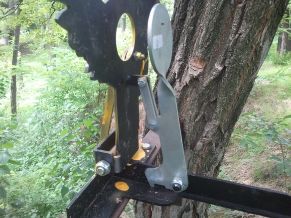

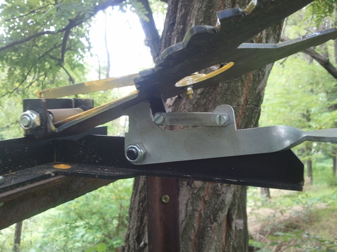

Vylepšení tréninkové sklopky.
Pod magnetem je kus úhlového železa s částečně odříznutou jednou stranou- ta slouží jako ochrana magnetu jak před dopadajícím lízátkem kilzóny, tak před odraženými
diabolkami.
Pozor při dotahování šroubu, magnet je docela křehký (nebo mám strašnou sílu), dva mi do minuty po dotažení praskly. Aby se podložka neotáčela, mám jí podlepenou

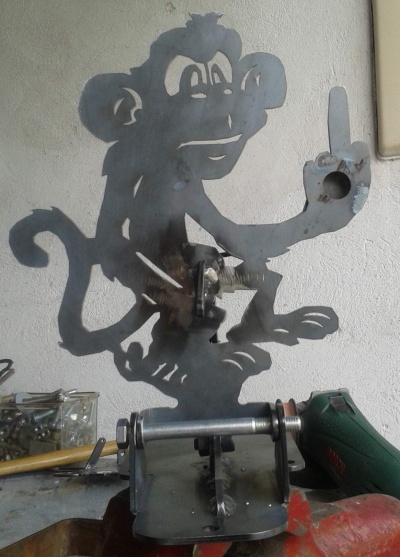

Jedna žertovná sklopka :mrgreen: , dneska jsem trochu dělal v garáži na vybavení

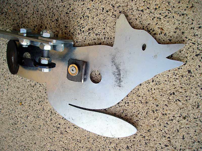

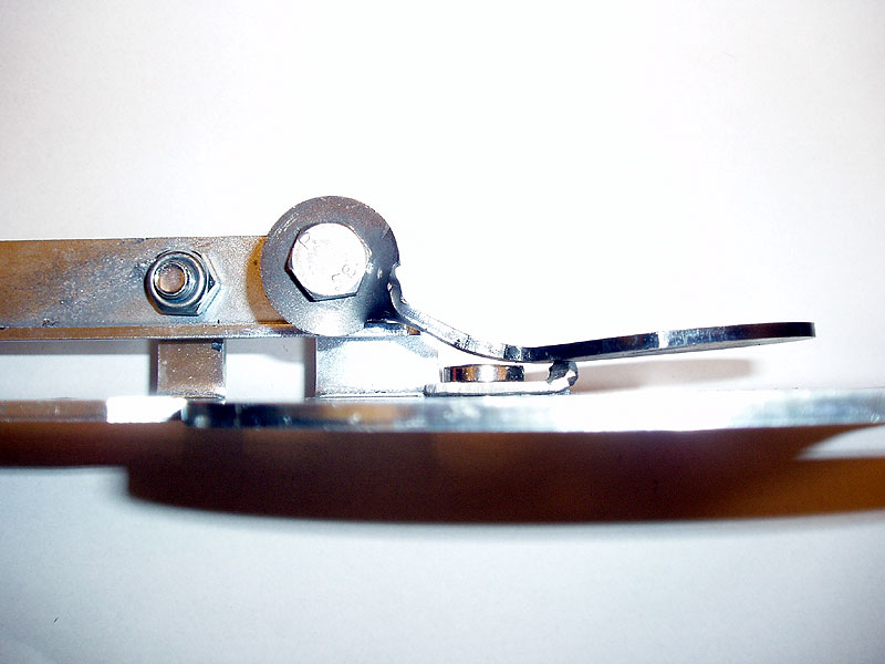

Otázka: Mají sklopky, které používáme na srazech, pružinu jako to mají Gamo sklopky? Jestli si dobře vybavuji, tak ne. Osobně si myslím, že pružina přidává na spolehlivosti sklopky. V případě špatně postavené sklopky (pod úhlem) to může pomoct.
Pravě jak jsem brouzdal po zahraničních webech, tak jsem narazil na fotky sklopek domácí výroby, kvalitnější, bez vůlí (oproti GAMO sklopkám) a právě s pružinou.
