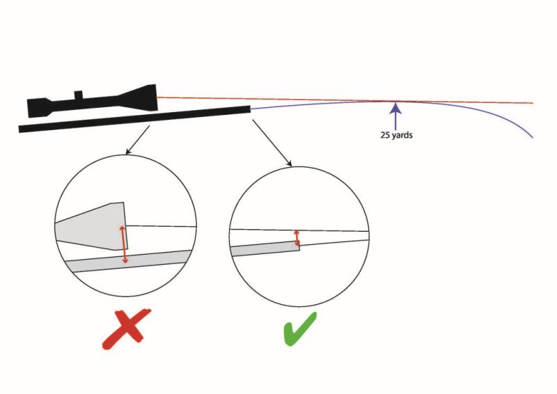

To je ale rozpor, ta první metoda popírá správnost té poslední. To mně docela překvapuje, já pochopil "scope height" prostě jako výšku puškohledu a zadal vzdálenost osy puškohledu od osy hlavně. A teď podle toho prvního odkazu je to špatně...
Edit: ale budu zvědavej, kolik se ty dvě hodnoty budou lišit.

Jen tak narychlo jsem si to nakreslil a zhruba "propočítal" pro svou konfiguraci, kdy mám osu puškohledu nad osou hlavně v místě, kde hlaveň začíná 5 cm a délka hlavně je 50 cm. Při teoretických 16 J a nástřelu nuly na 30 metrech pak optická osa puškohledu svírá s osou hlavně takový úhel, že rozdíl výšky obou os je u ústí hlavně asi tak 1 mm.
No a když si dám do ChairGunu porovnat křívku pro výšku 5 cm oproti výšce 4,9 cm - tak je hned naprosto jasné, že se tímhle nemá cenu zas tak moc zabývat :mrgreen:

Jen pro zajímavost: jak se to počítá? Já jsem si laicky myslel, že osa puškohledu a osa hlavně jsou rovnoběžné (čili by se neměly protnout).
A ono to vypadá (z Tvého výpočtu a z toho článku), že to tak není.
