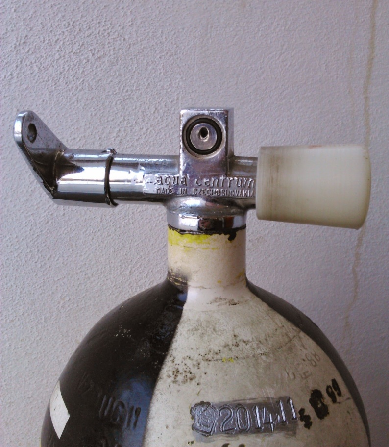

láhev 1.jpg [ 199.11 KiB | Zobrazeno 9993 krát ]

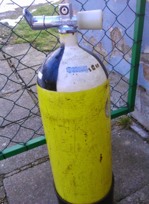

ventil 1.jpg [ 246.83 KiB | Zobrazeno 9993 krát ]
Potřeboval bych poradit. Sehnal jsem tuto potápěčskou láhev. Na které je tento ventil. Láhev je po revizi. Jen nevím jak a co ještě potřebuji abych ji mohl používat. Je nějaká redukce ke které bych pak mohl připojit přepouštěcí zařízení? Přikládám foto. Nebo musím vyměnit celý ventil? Jestli mi může někdo odpovědět tak předem děkuji. Standa.

Asi něco takového. http://www.kup-potapeni.cz/detail/100-trmen-din-int

kdyz se tak divam na cenu te redukce, neni lepsi koupit cely ventil s DIN vystupem, ktery bude asi za podobne penize? (http://www.kup-potapeni.cz/detail/742-monoventil-300bar)
Ale napred bych asi overil, jaky zavit je na te tlakove flasce (ja to na te moji z Vitkovic mam vyrazene taky).
A jinak po zkusenostech s mym mistem plneni - zkus se domluvit tam, kde chces plnit, at ti na flasku daji ventil s DIN vystupem, u me jsou celkem haklivi na pouzite ventily a nektere modely nechteji plnit, zvlast po tom, co jim cast ventilu opustila mistnost pres zed.

Tak vám dík za radu, zeptám se tam kde se to bude plnit a pak se rozhodnu jestli třmen a nebo ventil. Na té láhvi nevidím jaký je tam závit. Ale už vím jak dál postupovat dík. :D
