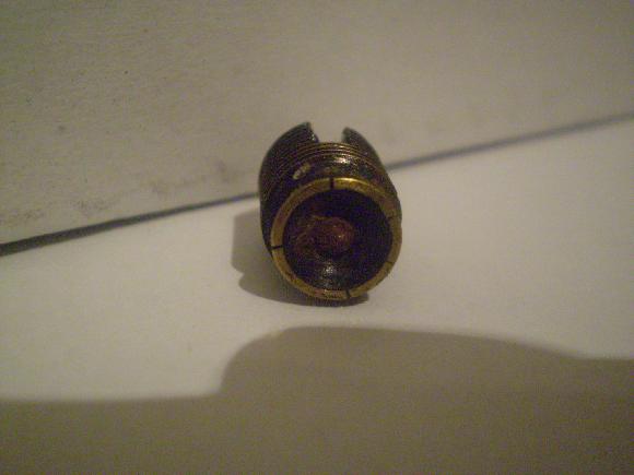

V poslední době se mi dvakrát dostalo do rukou potápěčské dvojče 2+2l 300bar na obou byla stejná závada, netěsnost ventilu.
U obou byl poškozen šroub, který dosedá na sedlo, původní těsnění bylo stářím a zbytečným dotahováním na krev vymačkané tak, že roztrhlo šroub.
Opravit to jde výměnou těsnění, pokud to není moc poškozené v opačném případě výroba nového šroubu.
Proto zavírejte, dotahujte s citem.
V
šroub ventilu.jpg [ 19.45 KiB | Zobrazeno 29424 krát ]
